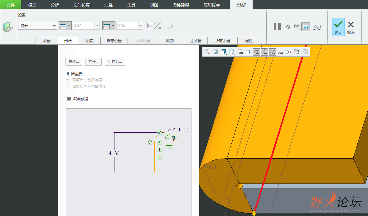

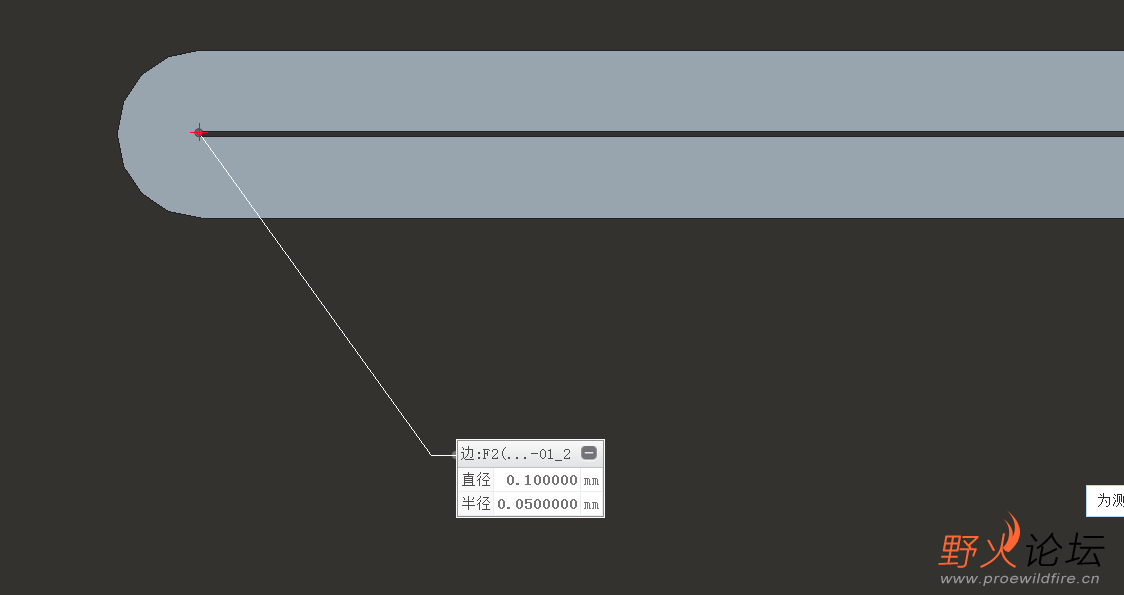

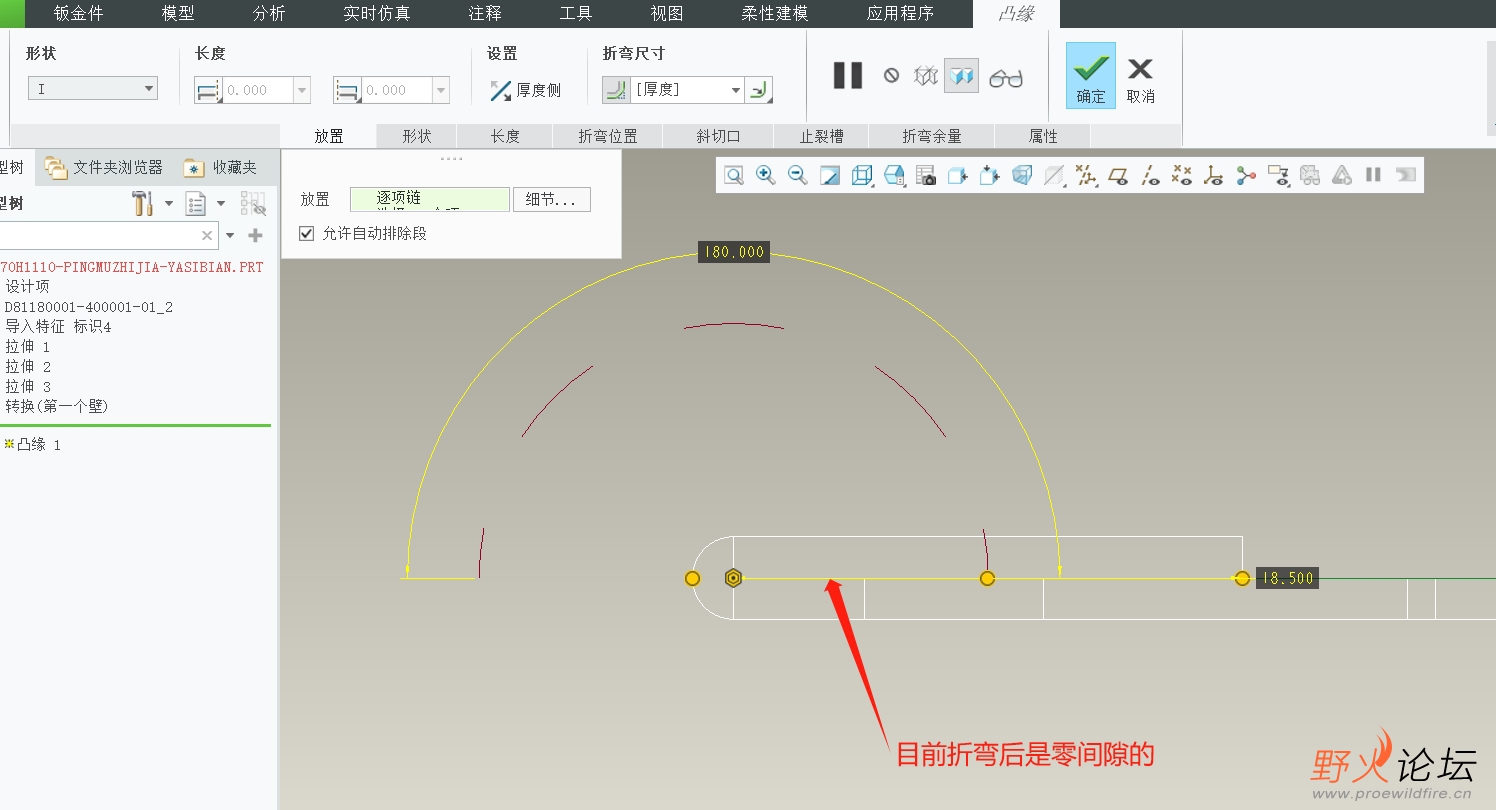

新手入门,板材做压死边做成下图的形状,折弯后如何保留内径0.1的间隙
应该用哪个命令啊,麻烦详细点

选法兰   形状里面选打开的
44

谢谢啦,已经搞定
