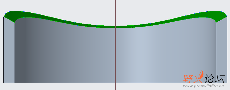

请教一下,这个平面有点刀刃的意思,想把它做平,应该怎么处理呢?
扫描了一圈搞不定

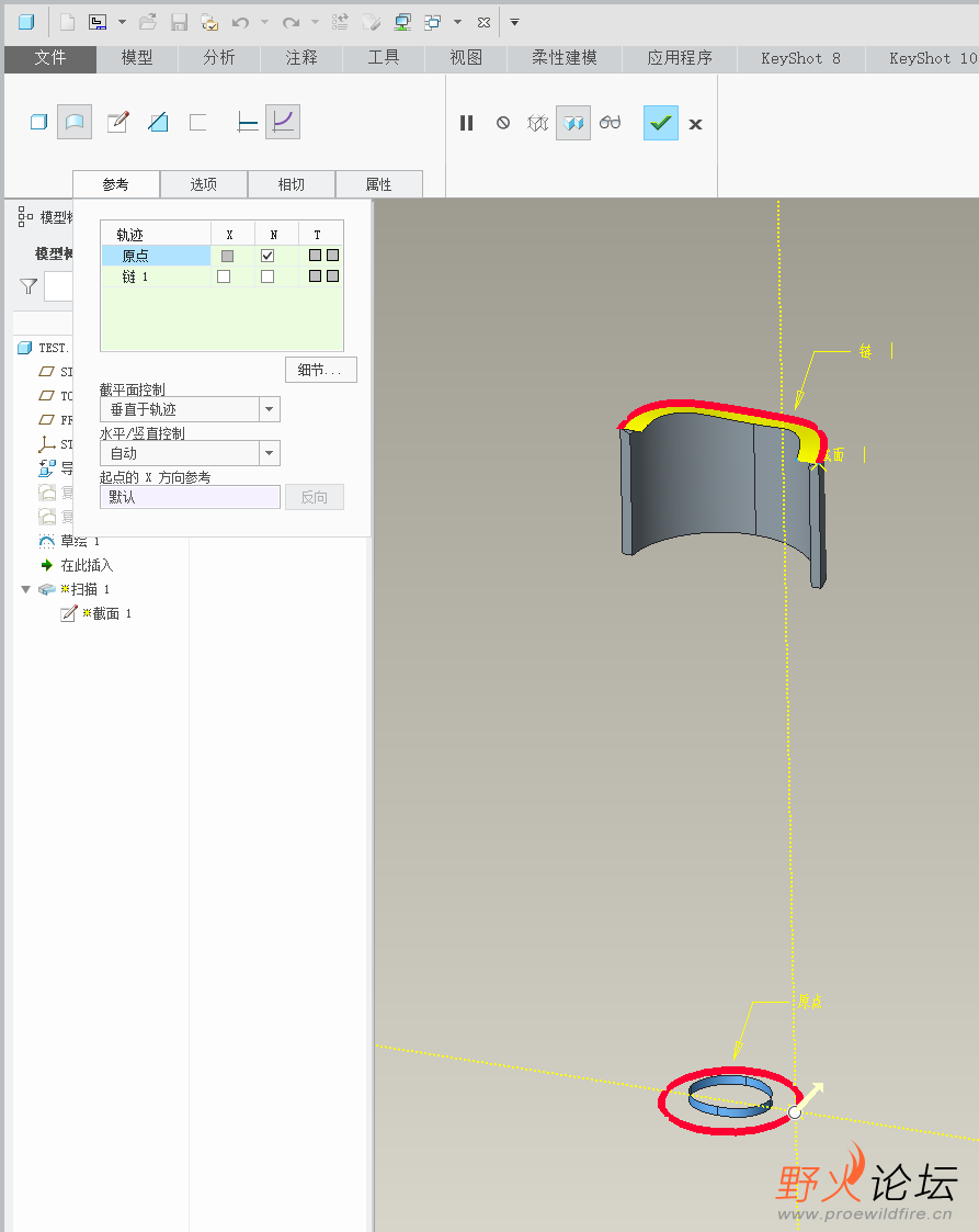

加一个轨迹
Creo 5.0

选垂直投影或垂直法向
60
 楼主| 发表于 2023-11-3 11:44 | 显示全部楼层
Nig晓 发表于 2023-11-3 11:40
选垂直投影或垂直法向
这个轨迹是个圆弧,应该选哪个面呢?

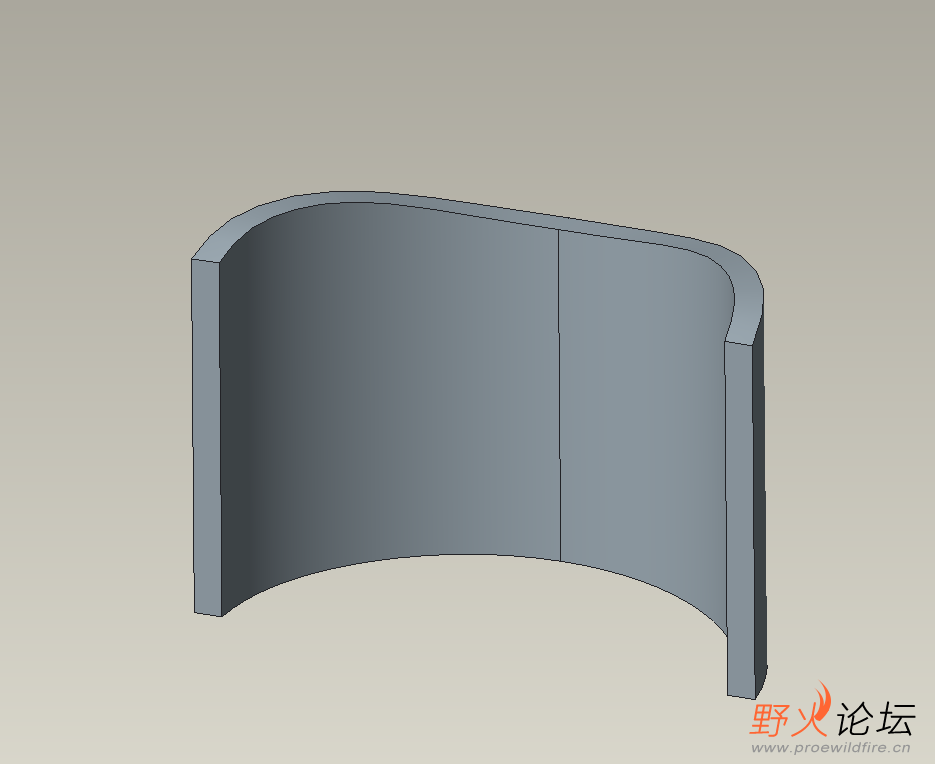

发表于 2023-11-3 13:47 | 显示全部楼层
这样就可以了
