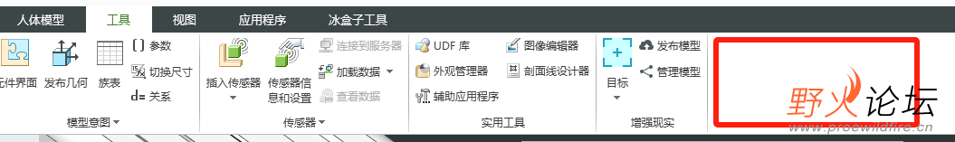

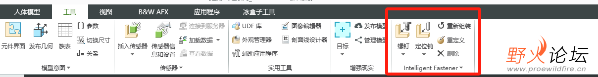

wphldk 发表于 2023-11-2 09:15 刚装的新系统,IFX已经安装好了,自带

dccdty 发表于 2023-11-2 09:41 安装时需要手动勾选,配置文件需要添加afx_enabled值yes
taoran080711 发表于 2023-11-2 10:02 设置一下就OK了
103
xhyongg 发表于 2023-11-2 10:16 解决了,因为是和creo9共用的config文件,挂载了afx,导致creo10ifx和9的afx冲突了。把config文件的afx相关 ...
