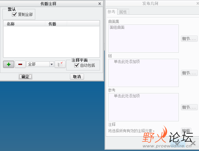

1、发布几何里边的注释在选择曲面或者实体的时候选不中;

你把复制全部勾选了,默认全都输出了,想单独选择的话把复制全部的勾取消

复制全部勾选上了,还是不行

我的意思是不要勾选,点下面那个加号试试
