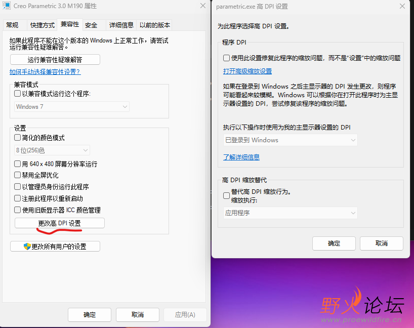

发表于 2023-9-12 13:49 | 显示全部楼层
是不是DPI的原因啊?

发表于 2023-9-12 18:26 | 显示全部楼层
syc5572 发表于 2023-9-12 18:16
前辈,电脑的DPI没有问题,在proe4.0下非常清晰,不用放大就能看清楚,但在Creo7.0下,需要放大多次,才 ...
是程序启动程序的属性/兼容性里的DPI,你可以试试。不过看你说的,感觉可能不是这个的问题。

 楼主| 发表于 2023-9-12 19:12 | 显示全部楼层
谢谢前辈指点,这个我试了,没啥改观,应该不是这个问题,十分感谢
