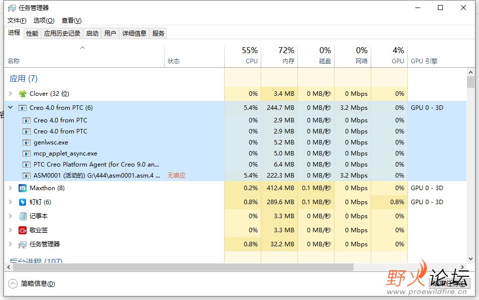

我把库建在文件服务器的公共文件夹,用于部门同时调用,由于实测文件服务器上用不了ctg目录文件,使用search.pro,把公共盘里的目录放在里面。调用无问题,但导入stp或emn、emp时,时间很长,类似于卡死状态。
导入stp时不选择模板就没有问题。但没模板不方便。
导入emn,emp系统会自动加一个模板,一直有问题。
现在已经把search.pro的目录减少到2个,影响时间没有那么长了,但是无法自动搜到其他目录的文件。
把库建在本地盘无问题。
测试在导入时,任务管理器里显示creo无反应,网络速度3M左右,一直在联网。假死完毕后不联网。
导入stp加载模板,在trail.txt查看,导入每个需要2秒钟左右。库在本地盘不显示时间,很快。
有没有同样问题的?搞了几天了
