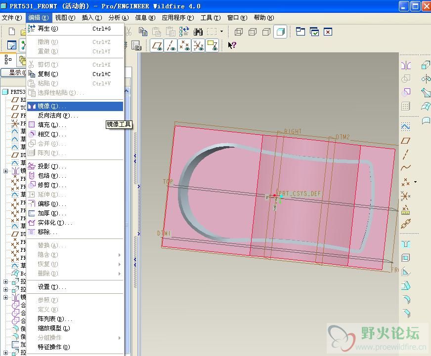

安装的PROE野火版4.0,在编辑菜单里面怎么找不到曲面复制和曲面移动的命令,请哪位大侠告知一下如何找到那两个命令,谢谢!

选中曲面后,点击工具栏上的复制,粘贴,选择性粘贴就行可以实现了

 楼主| 发表于 2009-2-6 19:41 | 显示全部楼层
谢谢版主,但曲面点中后在工具栏里面找不到复制曲面和移动曲面的图标,就是不知道该这两命令图标在哪里?

发表于 2009-2-6 19:49 | 显示全部楼层
找2楼版主说的做就行了,你要非找那两个图标的话那是找不到了。那是老版本里的方法
 楼主| 发表于 2009-2-6 20:07 | 显示全部楼层
可我面选中后,在工具栏上找不到复制命令啊,其它关于面编辑的命令都可以找到,这是怎么回事呢?
 楼主| 发表于 2009-2-6 20:31 | 显示全部楼层
如附件所示,面选中后,工具栏上找不到复制命令,哪位知道怎么回事的请告知一下,谢谢!

发表于 2009-2-6 21:03 | 显示全部楼层
你贴的图不是有的吗?要不简单点就是:CTRL+C,CTRL+V

发表于 2009-2-9 15:32 | 显示全部楼层
CTRL+C,CTRL+V
