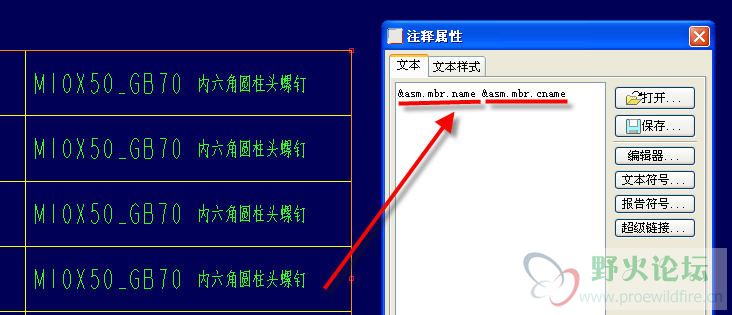

发表于 2009-2-7 16:58 | 显示全部楼层
你可以在BOM重复区内,名称一栏设置引用两个参数,一个引用模型名称(文件名)一个引用自定义的参数
在表格中右键——属性,填写&asm.mbr.name &asm.mbr.cname
就可以达到你要的效果
另:实际这种做法并不规范,同时有局限性。
1、在明细表中,类似螺钉等标准件,代号应为GB6170-M12X50(标准的年代号可省,详参机械设计手册),而名称一栏只需填XXX螺钉就可以了。
2、上面的做法必须将一般零件与标准件分开做重复区才有意义,否则名称一栏对于一般零件就有些多余了。
我不是版主,只是一个学习者。
多看贴、多思考、多尝试、多实践,问题的答案就在自己手中……

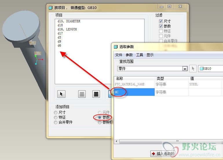

发表于 2009-2-7 17:09 | 显示全部楼层
在族表里增加一个参数列,然后参数列里输入每个实例的名称值也可以,如图
31358302 + 1 热心助人,也是一种方法。

 楼主| 发表于 2009-2-8 16:29 | 显示全部楼层
原帖由 31358302 于 2009-2-7 16:58 发表
就可以达到你要的效果
另:实际这种做法并不规范, ...
首先要感谢你的回答,3Q
请问要如何自定义参数,BOM表里才能出现标准件里对应的零件名,比如,screw_gb70.prt这个文件,ASM组件里调用了M12X50这个螺钉
能具体说下,如何操作,BOM表里的名称一栏为“螺钉M12X50”

发表于 2009-2-10 10:25 | 显示全部楼层
CNAME就是一个自定义的参数
这个问题在 BOM制作技术 里面讲得很清楚了,你搜索一下
我不是版主,只是一个学习者。
