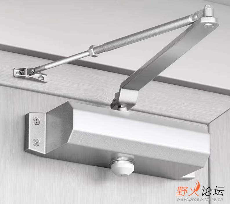

这是淋浴房玻璃门,通过电机测试其使用寿命。
电机让它往内90°打开,然后,请各位有经验有想法的设计师想一下,90°打开后,不通过电机力让它复位关闭。就是如何通过外力,或者用什么配件结构让它复位,角度≥25度会自动复位。
万分感谢,又想到反弹器,磁吸,弹簧这些。但是自己能力有限。所以来请教各位

最简单的就是装个阻尼缓冲闭门器

 楼主| 发表于 2023-5-26 10:30 | 显示全部楼层
这是一个会移动的测试架,让其复位的结构件可以安装在架子上

 楼主| 发表于 2023-5-26 11:01 | 显示全部楼层
xingtian915 发表于 2023-5-26 10:56
最简单的就是装个阻尼缓冲闭门器
这个我也搜过,好像是也要用一个外力才能让他复位的吧

 楼主| 发表于 2023-5-26 11:03 | 显示全部楼层
而且貌似跟电机会有冲突这样子

发表于 2023-5-26 11:09 | 显示全部楼层
感觉最佳还是阻尼闭门器,你可以多搜搜不同型号的

发表于 2023-5-26 13:56 | 显示全部楼层
有带闭门器的合页

发表于 2023-5-27 10:17 | 显示全部楼层
办公室的玻璃门不就是这样的?只不过80度就自动开始关了

发表于 2023-5-27 10:49 | 显示全部楼层
阻尼合页就可以拉

发表于 2023-5-29 09:36 | 显示全部楼层
不需要外力,闭门器本身就是靠液压或者弹簧  让门复位的,淘宝多搜搜,找一个合适的,也得结合电机的最大推力,个人感觉电机推力要大于闭门器的弹力;打开时电机推开,关闭时靠闭门器复位
