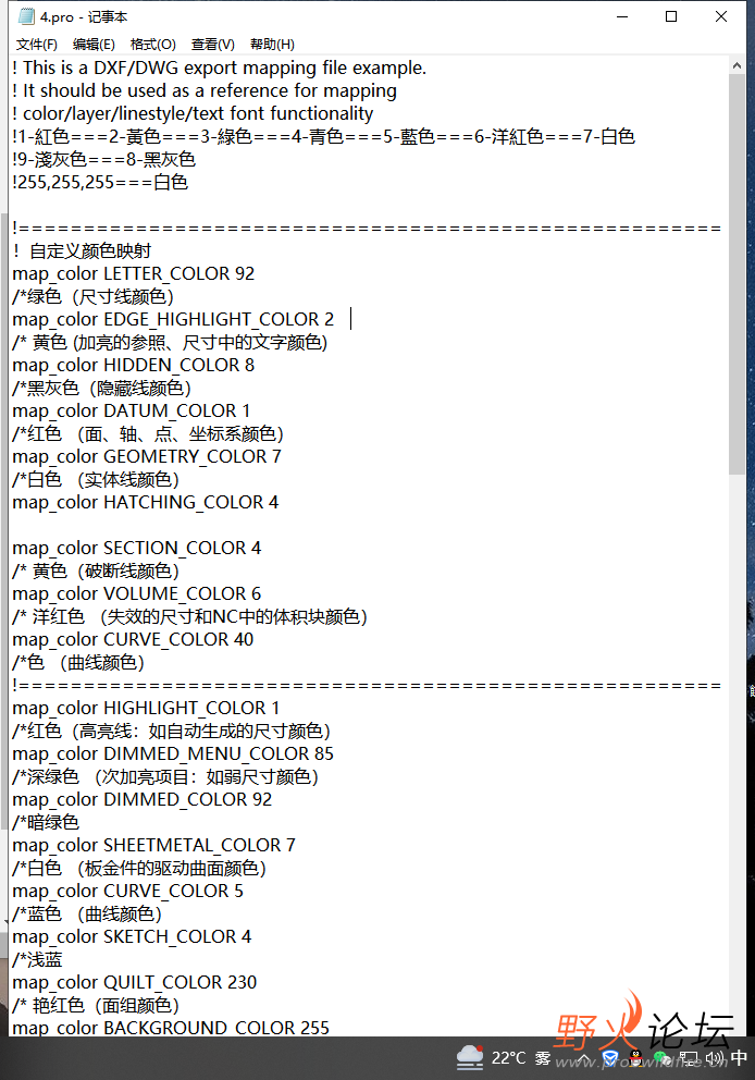

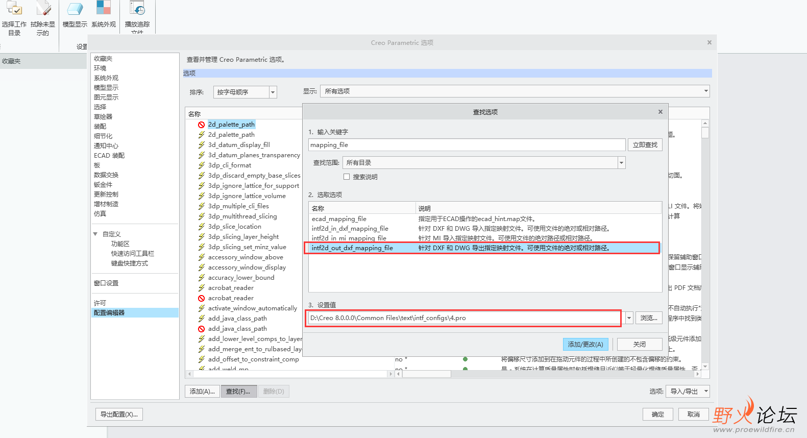

搜mapping_file ,找到你的导CAD的颜色设置配置文件,然后记事本打开这个文件,手动修改后面的数字,在保存记事本

感谢大佬,改好后,最初没成功,把dxf版本改为2010成功了。
