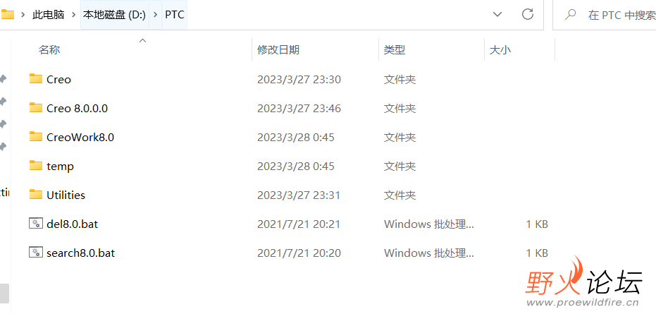

补充说明一下:我的Creo是安装在D盘的,所以陈杰老师的配置文件也都在同一个ptc文件夹下了。 是的,我安装的Creo也在PTC这个文件夹下
 楼主| 发表于 2023-3-28 01:33 | 显示全部楼层
安装位置如图
