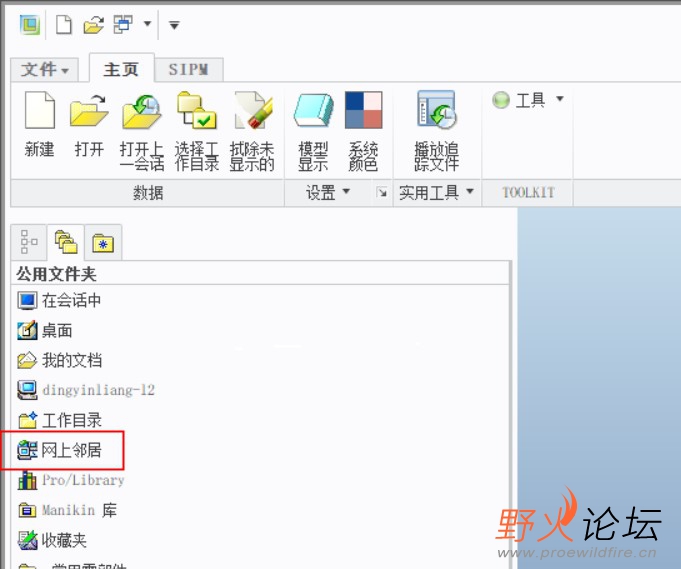

Creo2.0,操作的时候,总是容易误点到这个“网上邻居”,每次点到就卡死,有没有什么办法删除这个“网上邻居”?感激不尽!

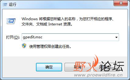

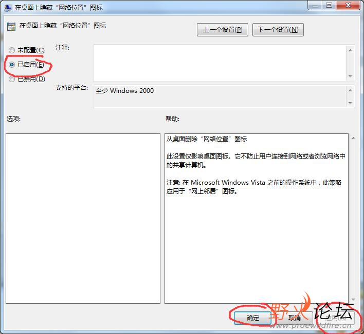

键盘按 win+R 打开运行,里面输入gpedit.msc点确定,即打开本地组策略编辑器,然后找到左侧的用户配置,点开小三角,下拉找到桌面,点一下,右面找到“在桌面上隐藏网络位置图标”,双击打开,然后找到已启用,前面选一下,确定,然后关掉软件重新打开creo,网上邻居就没有了
