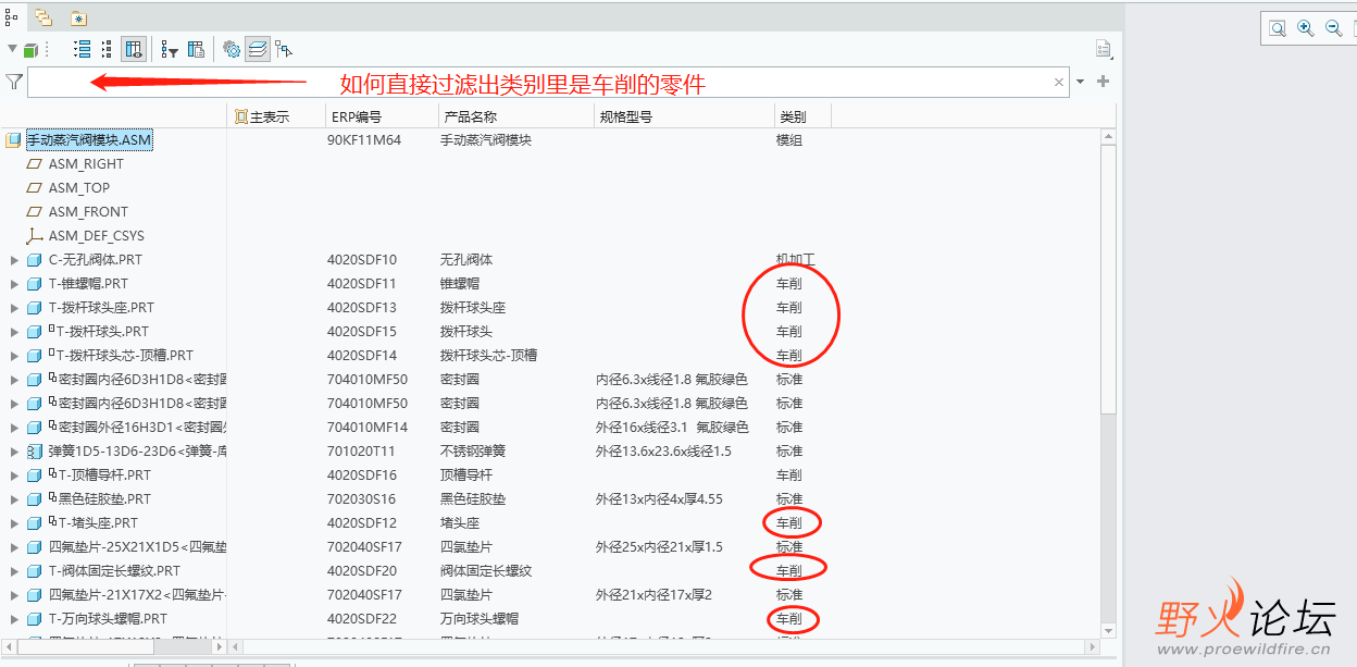

如下图,我自己建了产品名称,规格型号,类别等一些参数,也在参数里填写了相应的数据,现在想通过这些参数达到过滤零件的作用,比如我想过滤类别里是车削件的零件,这样过滤后我可以直接另存为一个STP,这样只要是车削件的都保存了下来,方便发给厂家
疑问图
疑问图
1776
2376
发表于 2023-3-16 22:39 | 显示全部楼层
有点麻烦..做映射键可以做到!
1776
2376
发表于 2023-3-16 23:02 | 显示全部楼层
用插件可以做到参数过滤!然后你录制个映射键就好了

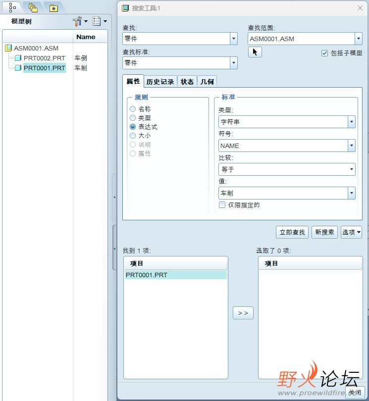

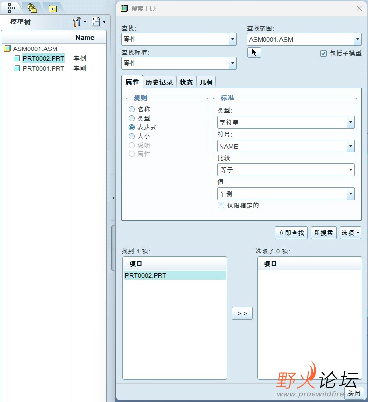

发表于 2023-3-17 00:43 | 显示全部楼层
楼主可以试试Ctrl+F——ProE的搜索工具功能是非常强大的,CREO也是一样的。
看到楼主还需要只将显示结果另存输出的要求,搜索工具选项里有将结果保存为层的保存查询项,结果成了层,不管是查看或者输出就都很简单了。
