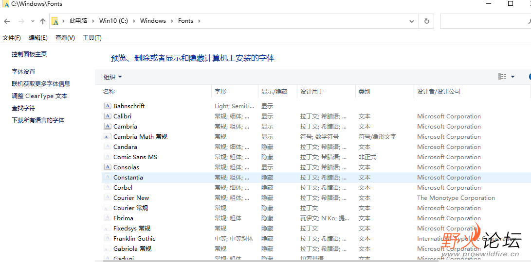

 楼主| 发表于 2023-3-17 15:46 | 显示全部楼层
目前我发现的问题是与电脑里面安装的字体冲突,删除了部分安装的字体,现在可以打开了,具体是哪个字体,不清楚
