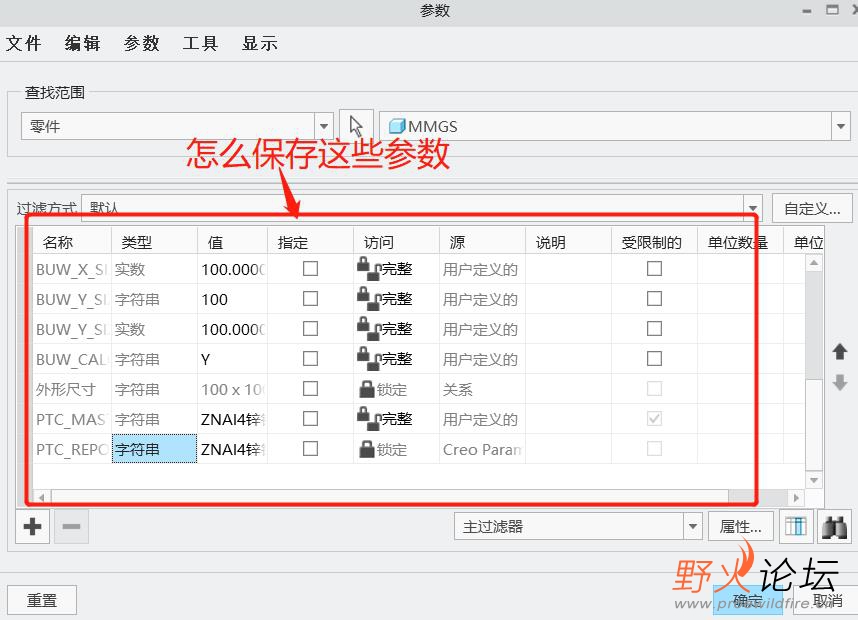

发表于 2023-3-8 13:25 | 显示全部楼层 |阅读模式
怎么保存零件设置好的参数,另一个零件图就可以调用

 楼主| 发表于 2023-3-9 08:00 | 显示全部楼层
qxzzwh 发表于 2023-3-8 19:38
如何不行?把错误发上来
你测试过吗?我保存后不能加载,才求助,是不是我的软件问题?9.0.2版本

 楼主| 发表于 2023-3-9 08:20 | 显示全部楼层
如何不行?把错误发上来
加载不了,如图
394
487
发表于 2023-3-9 08:33 | 显示全部楼层
保存为neu格式,然后再其他零件中导入,会连模型和参数全部导入。删掉模型就行了(导入特征直接删掉),参数会留下。
