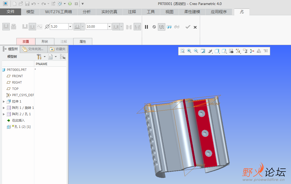

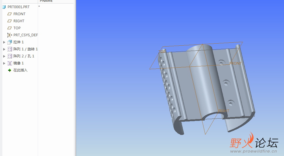

CREO镜像时,孔特征无法跟着一起镜像

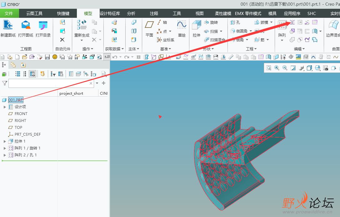

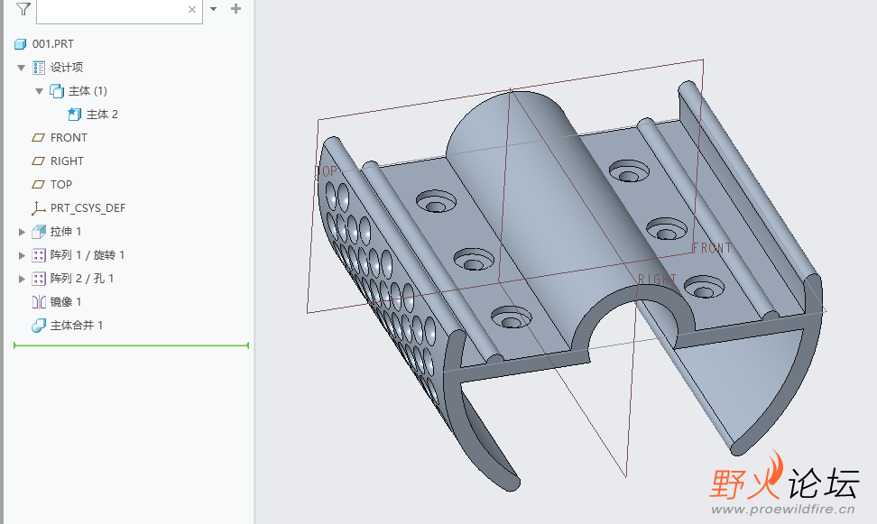

不方便操作的地方,可以用主体镜像+布朗运算合并解决

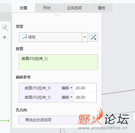

把孔的两个参考改成基准平面
出错问题是,前面的实体镜像后没有孔的参考面了

 楼主| 发表于 2023-1-12 13:03 | 显示全部楼层
20171207 发表于 2023-1-12 11:19
把孔的两个参考改成基准平面
嗯,试了一下,可以的。谢谢 兄弟!

发表于 2023-1-12 18:54 | 显示全部楼层
这种直接点击文件名,再点击镜像,就好了

发表于 2023-1-13 09:32 | 显示全部楼层
我都是全部选择成曲面,用曲面镜像合并实体化
