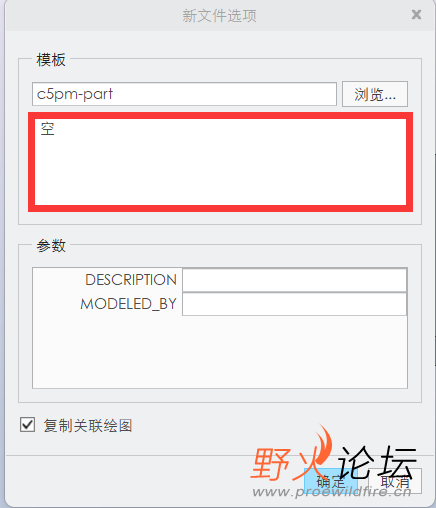

Creo模板路径

发表于 2023-1-9 13:39 | 显示全部楼层
config.pro中template_solidpart指定的路径

 楼主| 发表于 2023-1-10 09:04 | 显示全部楼层
这个配置文件是指定单一模板的,我想要我这个位置的模板都在这里展示出来
259
367
发表于 2023-1-10 09:19 | 显示全部楼层
start_model_dir

 楼主| 发表于 2023-1-10 09:44 | 显示全部楼层
感谢!!!我把绘图模板和零件建模模板分开放了,我说怎么总有一个文件夹是不显示的
