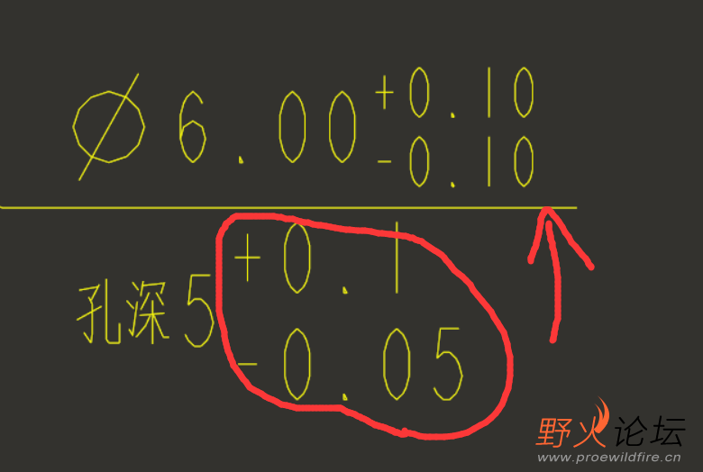

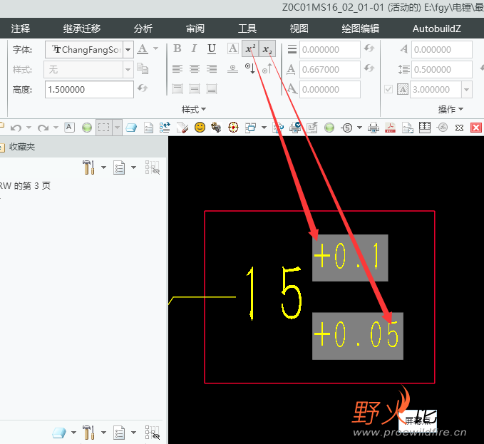

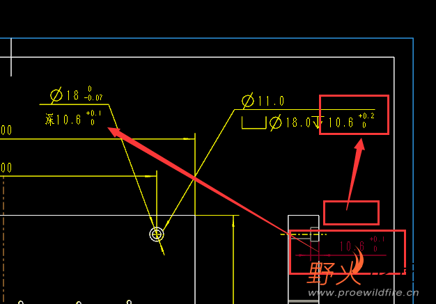

CREO下划线上下公差怎么变小,就是这个下面公差怎么改到和上面的公差字体大小一样。

发表于 2022-11-26 09:21 | 显示全部楼层
配置文件里面,找下公差字体大小改下就行了,我也不记得是什么英文了

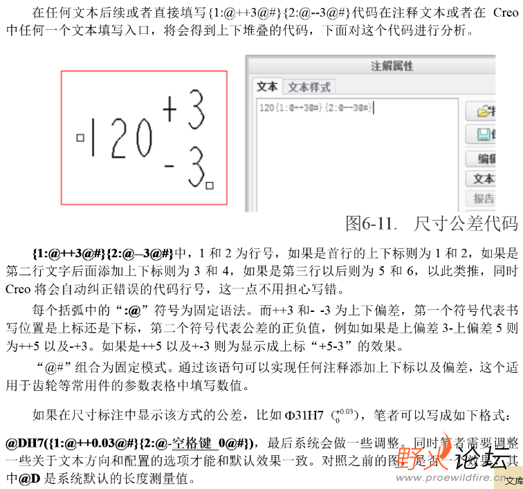

发表于 2022-11-26 11:31 | 显示全部楼层
注释形式,难看:
注释直接引用尺寸,麻烦:
总之,不能非常方便做到和尺寸公差一样!

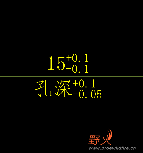

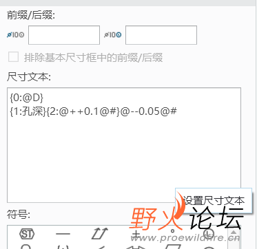

发表于 2022-11-26 14:28 | 显示全部楼层
我估计是你绘图配置文件没有设置好
我测试了一下我似乎没有出现你的情况
注释内容如下
{0:@D}
{1:孔深}{2:@++0.1@#}@--0.05@#
注释内容贴上来 就变表情符号了, 你看图片吧

发表于 2022-11-26 15:51 | 显示全部楼层
一、尺寸上深度尺寸要标注公差,不能直接写,只能引用系统尺寸(已经加好公差的)
二、注释标标注,可以引用系统尺寸和参考尺寸,预先加好公差。
如果引用的是参考尺寸,原先的参考尺寸会自动消失,删除注释里的引用参考尺寸,系统又会自动恢复出来
而引用的系统尺寸不会消失,
三、如果标注的是圆,手写文本和公差,文本不能是水平标注,不然手写的公差,就会和尺寸文本一样大小:
如果尺寸文本是平行引线或线性放置,就没问题
四、直接注释标注,手工写的,不管文本方向是什么,公差文本大小是默认文本!

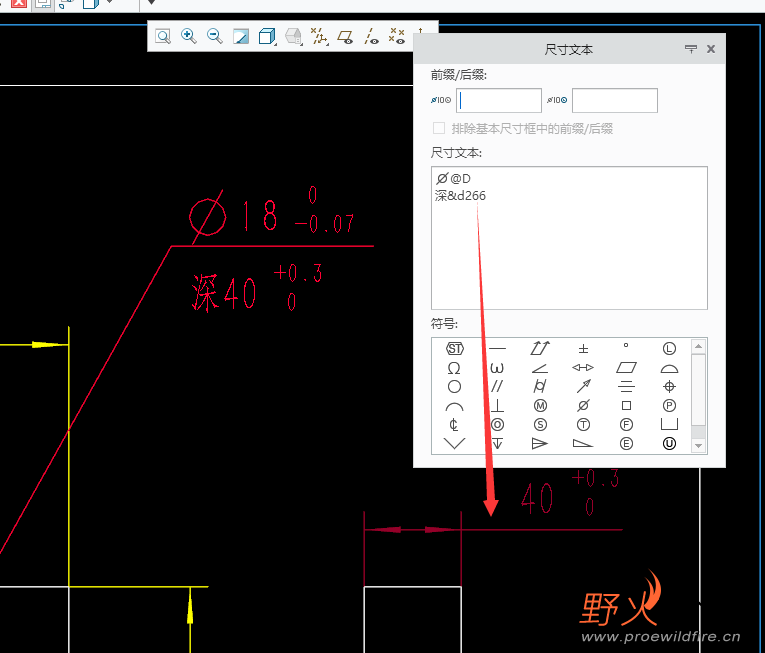

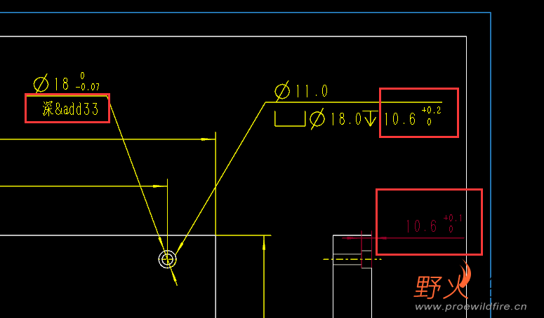

发表于 2022-11-27 11:41 | 显示全部楼层
按照5楼的做法在网上搜索了下,如附件所示
333
474
发表于 2022-11-28 19:02 | 显示全部楼层
更改图纸模板的绘图属性,如下图所示

发表于 2022-11-29 13:46 | 显示全部楼层
craftsh 发表于 2022-11-28 19:02
更改图纸模板的绘图属性,如下图所示
牛的,确实可以
