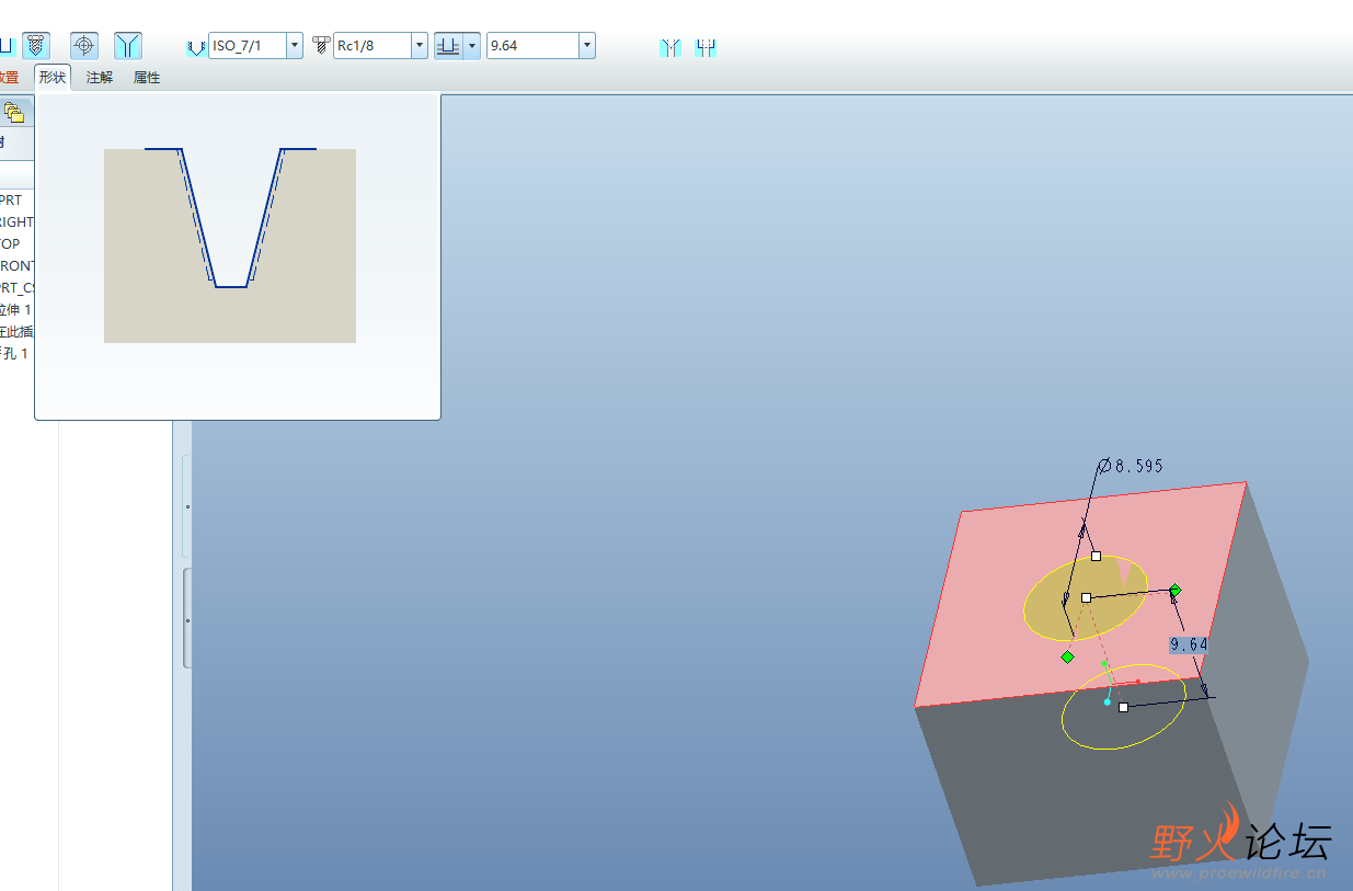

[求助] 为什么打孔的时候Rc1/8的螺纹不能设置螺纹深度?
310
434
发表于 2022-11-25 09:27 | 显示全部楼层 |阅读模式
默认的深度大概是7mm
我之前以为是这个有标准,深度只能是7
百度一下发现好像除了7还有14,也有说可以自己随便标的
所以到底怎么回事

锥螺纹深度和螺纹规格大小有关系,
螺纹最小深度就是那么多,你也可以调整
通孔你要自己打,这个孔和底孔深度有关系式,其实你打深了也没用,锥度定死的、配合的螺纹长度也是定死的
可以做一些圆整:数据往上进位,就后了

其实主要是想弄明白这个螺纹是不是有标准规定长度
实际使用的时候,R外螺纹和Rc的内螺纹的接头拧到一定程度就拧不动了,我最开始以为是两个的锥度有细小不同所以在某一个深度会自动锁死。
平时外螺纹都是修饰画的,没有深究过这个问题,之前G螺纹是深度自己调的,突然Rc出现死尺寸有点没搞懂

你可以自己微调一下螺纹长度啊

我想的是,如果这个尺寸有规定,每次就不用思考画多深了
