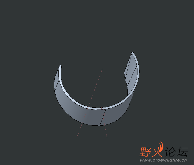

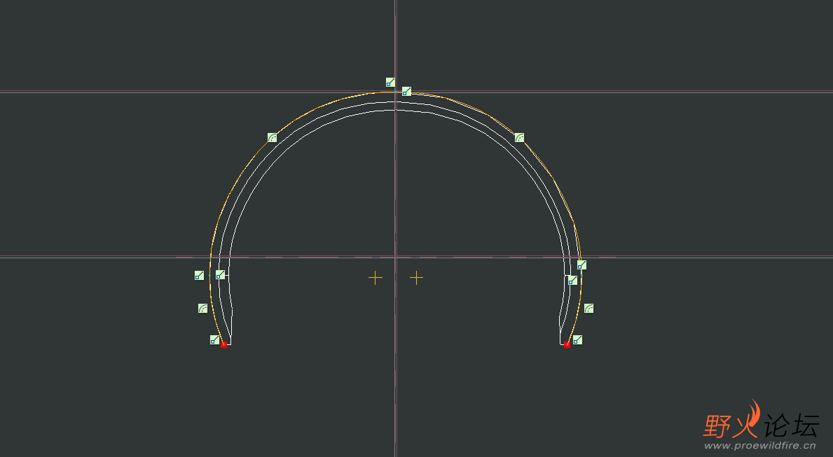

请问可以用什么方法能把这个实体折弯成一个外径是24的图形,就是里面的锥度不变,但外形从异形变成24的整圆,谢谢了!

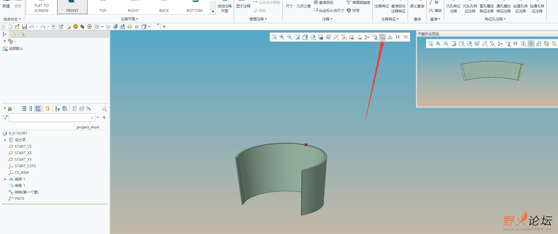

先展开面组
然后再展平面组变形
最好转成钣金,直接展平吧

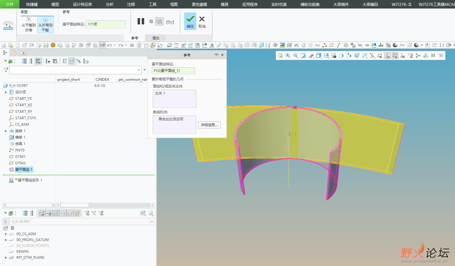

 楼主| 发表于 2022-11-25 14:23 | 显示全部楼层
fuguangyi 发表于 2022-11-24 22:01
先展开面组
然后再展平面组变形
为什么我展开面组后 再展平面组变形会失败?试了好多次都是这样

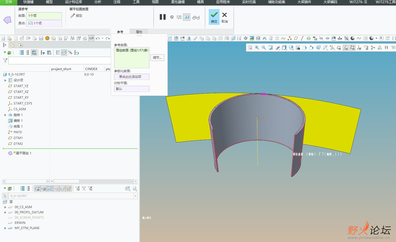

 楼主| 发表于 2022-11-25 15:24 | 显示全部楼层
先展开面组
然后再展平面组变形
不知道为什么还是不行,去到展平面组变形就一直提示失败,
