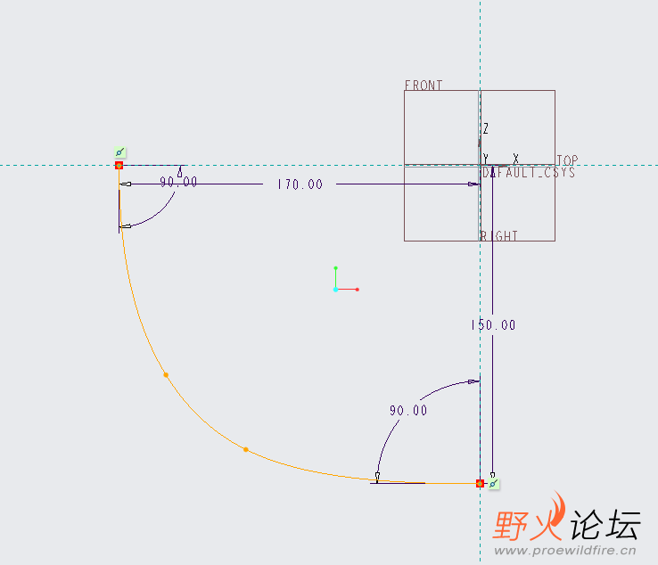

平时草绘提供给设定的数值一般是这些,现在我需要在草绘界面把样条的具体长度定好(后期会调整线条走向但是长度不变),但是不知道怎么做

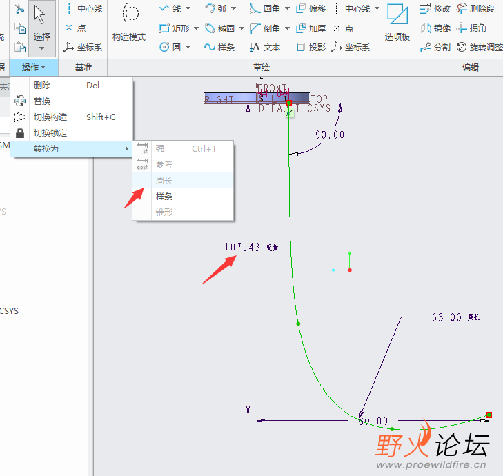

选定曲线,点转为周长,再点一下其中一个尺寸作为变量,就会出现周长尺寸了

不知道你的调整目的,例如调整哪个尺寸;间接方法可以实现,使用周长尺寸。

已用周长尺寸搞定,谢谢
