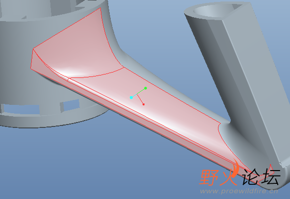

请问,有吧友会画这个不。

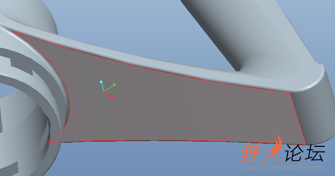

图1红色面组(还包括对称的另一半,图1中没选),向内缩4mm,做成等壁厚4(有些类似将图2红色面实体抽壳那种效果)

发表于 2022-6-23 16:46 | 显示全部楼层
重新画

发表于 2022-6-23 23:09 | 显示全部楼层
把小圆角移除掉,大致就可以抽出来了。这个属于偏移面自相交了无法抽壳了
