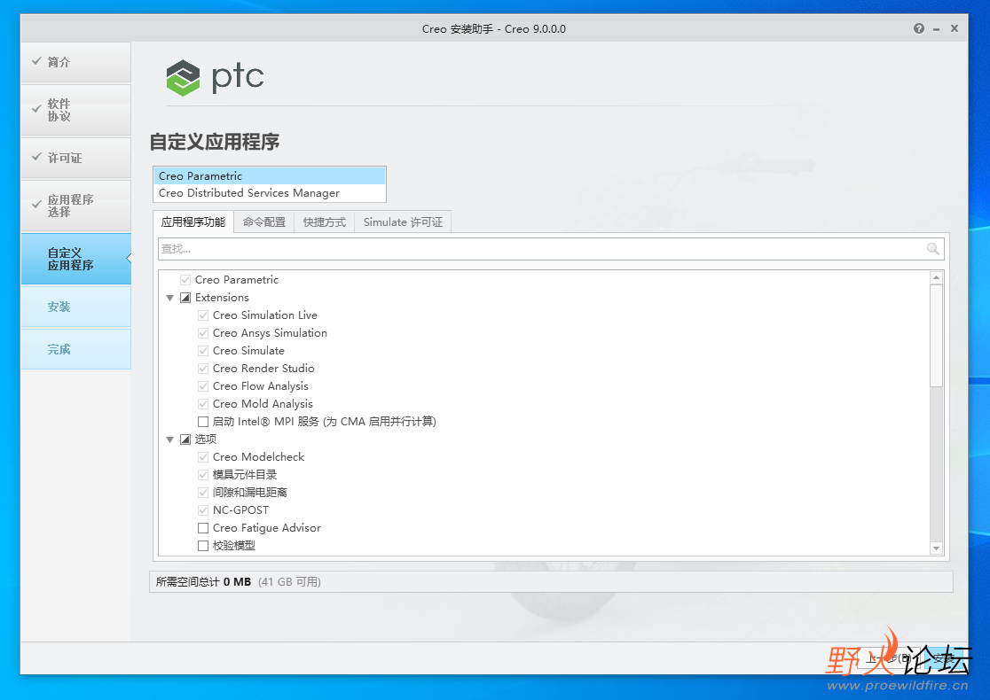

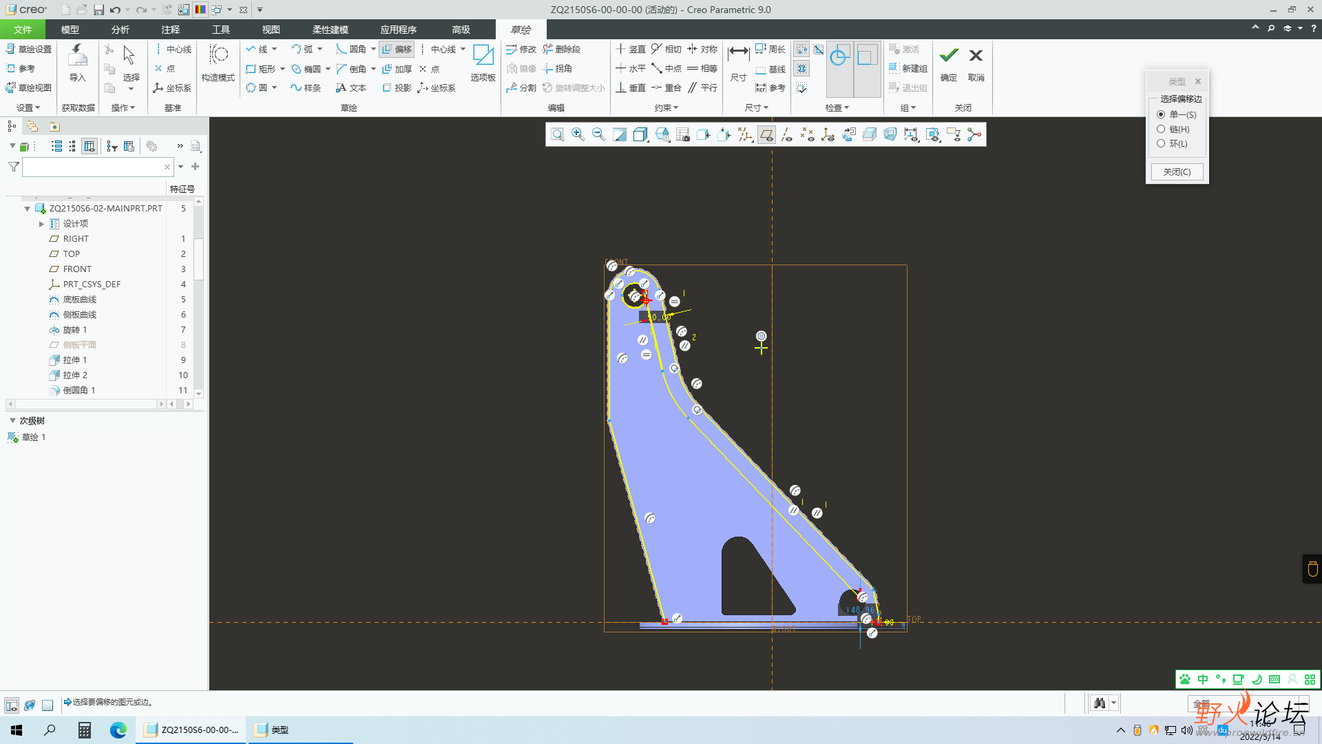

折腾了几天,终于找到一个在Creo9.0的草绘投影及偏移中还能继续使用Creo8.0的投影和偏移的操作模式,避免了偏移及投影产生复合曲线的烦恼。上图为证。如果有想在9.0中使用8.0之前版本的草绘投影及偏移模式的,后续我再分享方法。
当然,不知道这是PTC留的过渡方案还是后续会取消。希望9.0后续版本会继续保留,甚至在配置选项中增加一个供客户选择的选项。

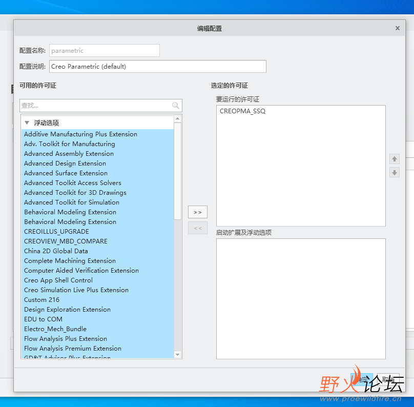

不好意思,没来得及。现在贴图出来。具体说明一下:原有安装的Creo9.0请卸载,启动安装程序全新安装(图1之前的安装步骤与标准安装相同),到图1界面,根据自身需要定义好应用程序功能,点击“命令配置”,就进入了图2界面,按图点击右边的“编辑”按钮,进入了图3界面,点击“浮动选项”,选择全部项目,再点击中部的向右双箭头按钮,所有的浮动选项就会出现在右下方的启动扩展及浮动选项里,再点确定。然后就下一步,后面的和标准安装一样的。破解还是老套路,替换文件和注册信息导入。
备注:只有草绘命令里的是和8.0的一样,在特征命令内部启动的草绘里改变不了。
