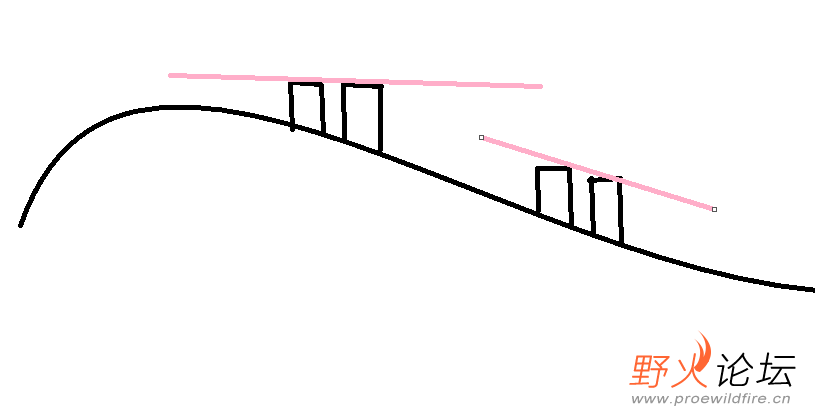

高度要和曲面保持一致这种?
不要左边这种,要右边这种跟随曲面的拉伸
怎么做啊?

偏移面,再实体切除!希望对你有帮助

带拔模的偏移试试

用拔模偏移试试,图片怎么发的

复制曲面后偏移你要的拉伸高度。先用左边的形式拉伸,拉伸高一点,然后用偏移的曲面实体化切除,就是4楼说的方法

偏移--选择带拔模偏移--选项里面改为平移,垂直于草绘。
