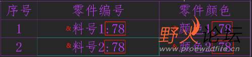

发表于 2022-5-12 17:12 | 显示全部楼层 |阅读模式
例如零件1设置了材质参数:ABS,零件2(或装配体2)在输出工程图的时候,有一个填表项,需要填入零件1的材质参数,可以实现吗?(只是拿材质来举例这种场景,请不要纠结例子的合理性)

 楼主| 发表于 2022-5-12 18:15 | 显示全部楼层
其实如我图示方框里面的那个“:78”就是代表某个零件的,但是我不知道在哪里查这个编号;知道这个编号的话,直接“&参数名+:编号”就可以引用成功了……

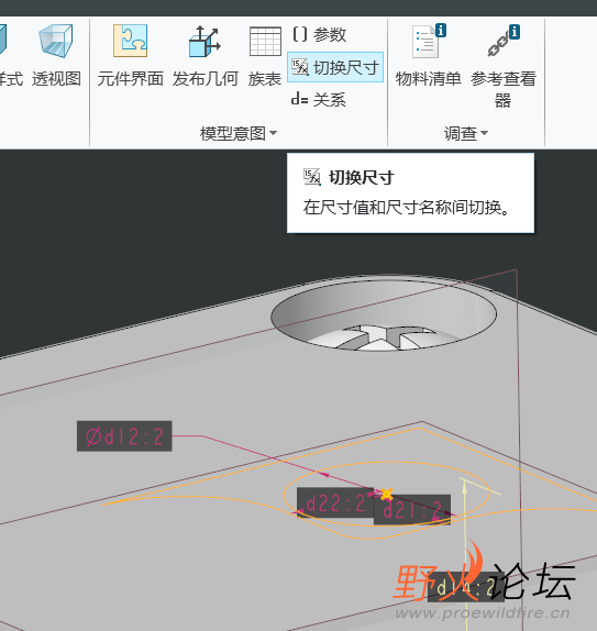

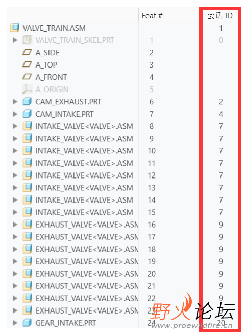

发表于 2022-5-12 18:28 | 显示全部楼层
ltr51 发表于 2022-5-12 18:15
其实如我图示方框里面的那个“:78”就是代表某个零件的,但是我不知道在哪里查这个编号;知道这个编号的话 ...
以前查这个确实不方便
(打开某个装配体,查看其中一个部件的尺寸,转换尺寸代号,就可以看到这个后缀)
creo9添加这个功能。可以直接在模型树上显示出来。

 楼主| 发表于 2022-5-17 08:15 | 显示全部楼层
godhlcs 发表于 2022-5-12 18:28
以前查这个确实不方便
(打开某个装配体,查看其中一个部件的尺寸,转换尺寸代号,就可以看到这个后缀) ...
多谢大神指教,至少知道那个参数叫会话ID,谢谢啦
