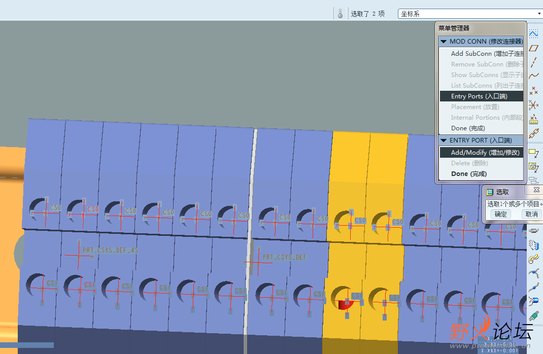

wang474807978 发表于 2022-3-21 19:09 应该是不行的,线缆只有在组件状态才能激活,建模时应该是不行的。我都不指定,直接布线。
147
郫县吴彦祖 发表于 2022-3-22 21:23 可以通过参数控制的,零件建模时指定某个坐标系设置其参数为入口端(是否)和线束类型(字符串)及内部长度 ...
yellowqc 发表于 2022-3-23 08:19 大神救我,详细一点
