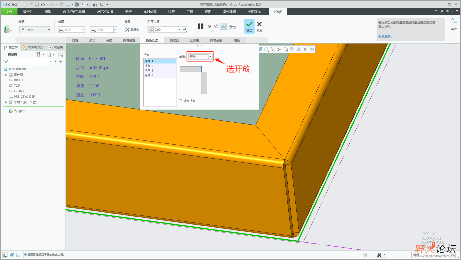

[求助] CERO7.0法兰板拐角处理选择重叠,上面的斜口也重叠了,求大佬告知怎么避免!
发表于 2022-1-14 20:54 | 显示全部楼层 |阅读模式
法兰壁 重叠
733
1058
发表于 2022-1-15 08:26 | 显示全部楼层

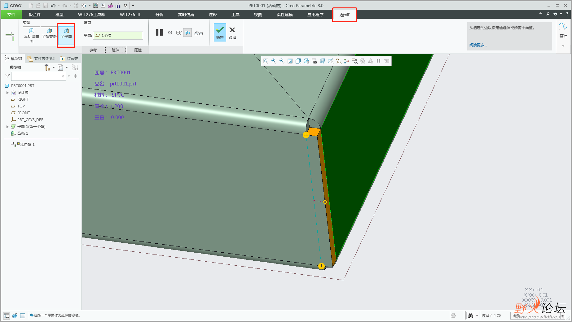

拐角处理类型,选开放,再利用延伸功能达到包边效果
参与人数 2威望 +1 金钱 +2 收起 理由

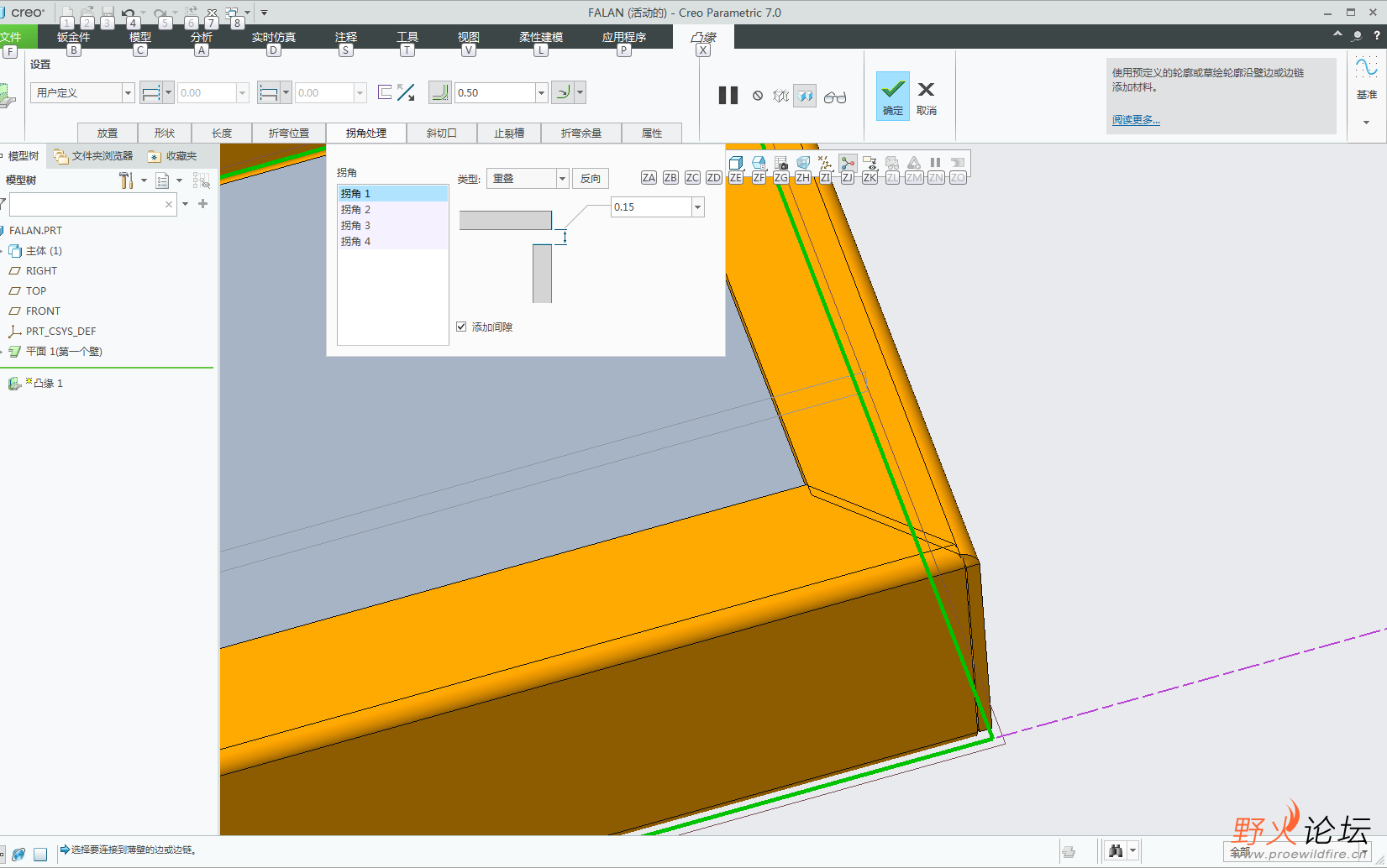

发表于 2024-10-23 16:08 | 显示全部楼层
这个怎么留0.1缝隙呢?
发表于 2025-1-9 11:41 | 显示全部楼层
林境 发表于 2024-10-23 16:08
这个怎么留0.1缝隙呢?
选间隙,改0.1,如果改0.1生成不了,打开模型属性,在里面改

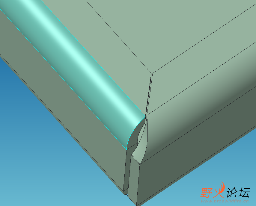

发表于 2026-2-27 13:36 | 显示全部楼层
是不是这种效果?
