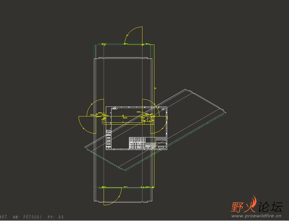

如图,钣金件展开后在导出CAD加工图纸时,图案很乱,不在设置好的图框模板内,怎么回事?
钣金展开设置导出图怎么不在设置好的A4模板内

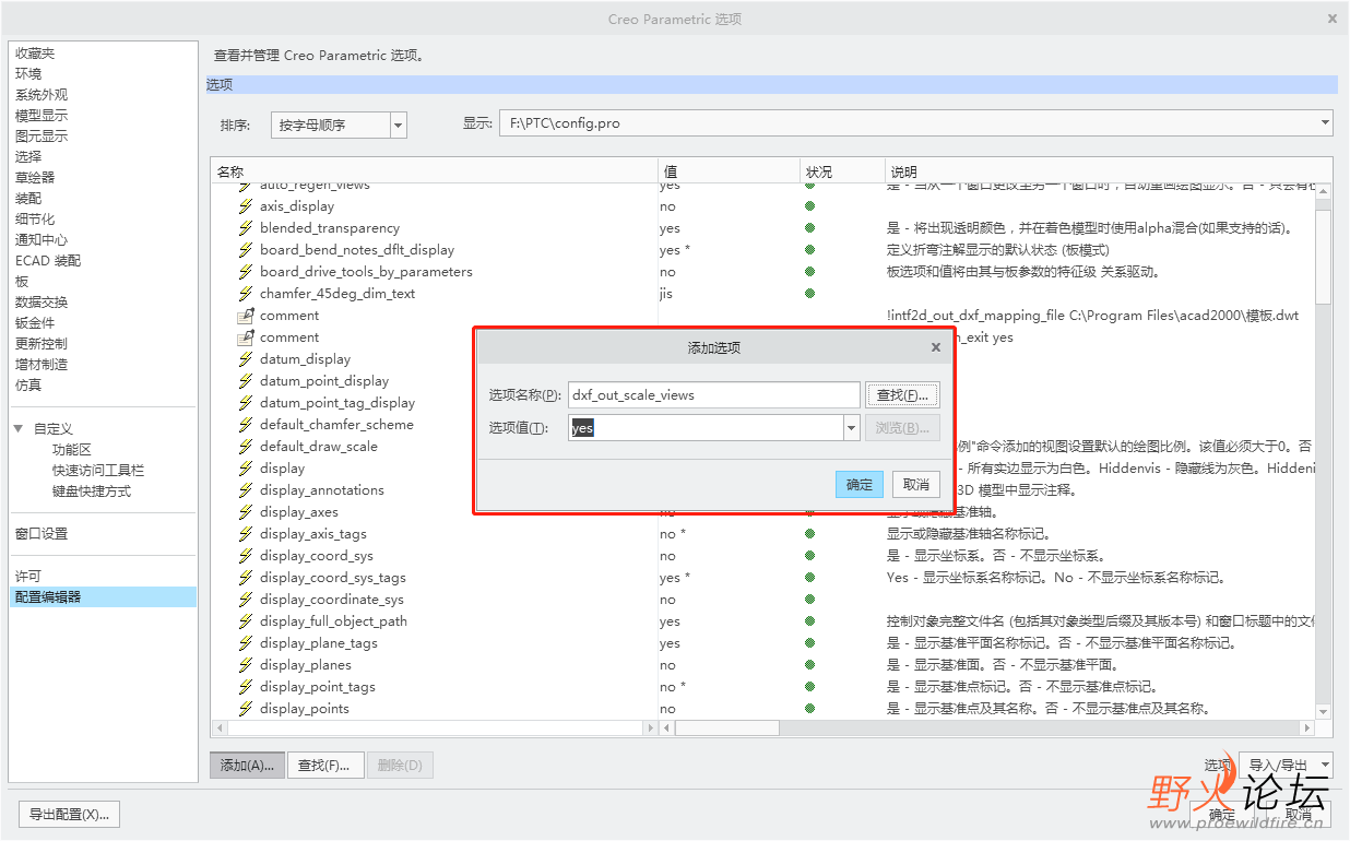

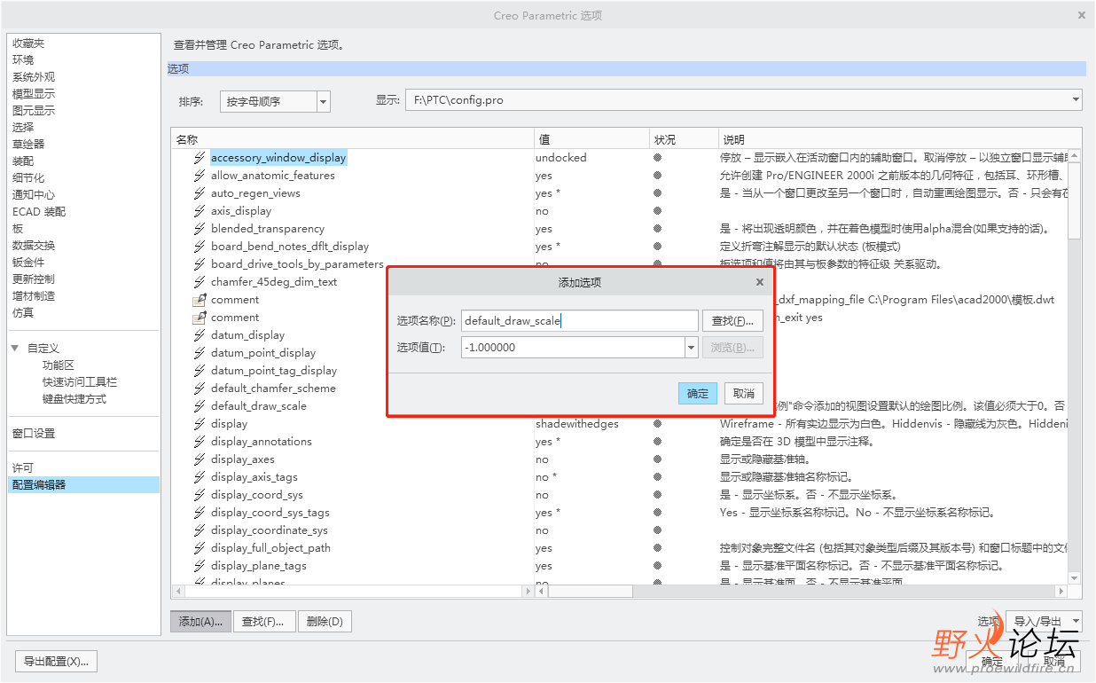

发表于 2022-1-14 17:03 | 显示全部楼层
在config中添加两项设置,如下图:
图1:此项设置为-1,表示将页面比例交给Creo自己控制,不会超出图框。
图2:此项设置为Yes,表示不管页面比例是多少,在输出CAD时,都会将比例放大或缩小至1:1来输出图形
希望能帮到你

 楼主| 发表于 2022-1-15 13:47 | 显示全部楼层
h416404191 发表于 2022-1-14 17:03
在config中添加两项设置,如下图:
图1:此项设置为-1,表示将页面比例交给Creo自己控制,不会超出图框 ...
谢谢,按照你的方法,已经弄好了
