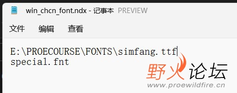

[分享] 关于creo草绘尺寸字体格式与基准名称字体格式修改

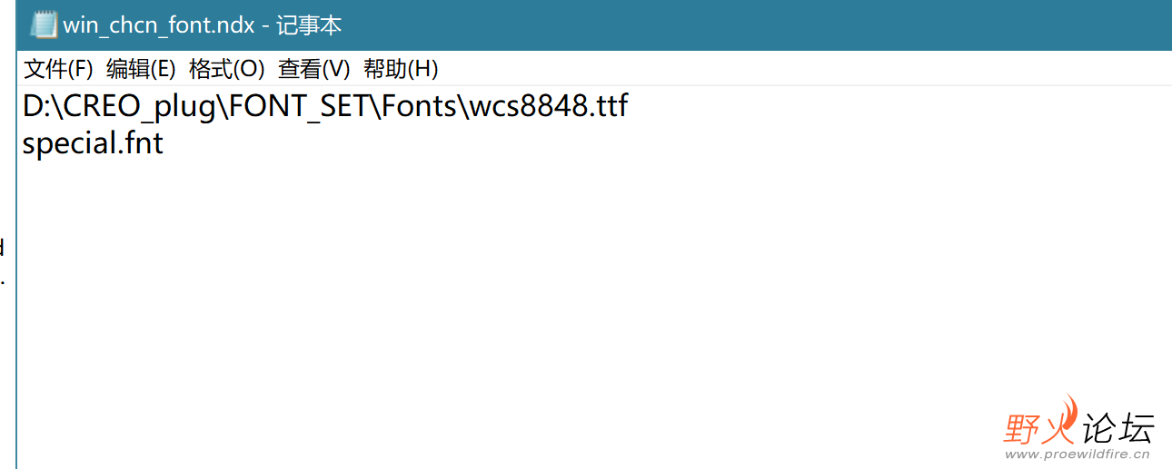

发表于 2022-1-6 15:06 | 显示全部楼层
godhlcs 发表于 2022-1-6 14:22
这里指的字体名称是文件命名的名称,而不是软件里显示的。
你再试试。
楼主您麻烦再看下,还是不行啊,我重命名的,还是不行的.

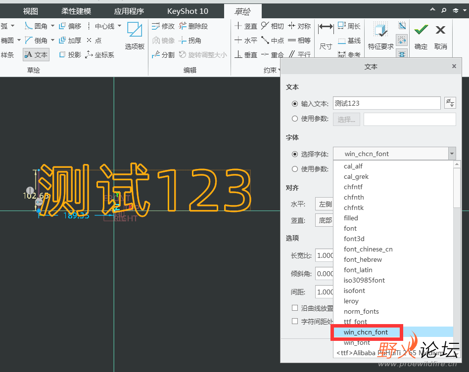

 楼主| 发表于 2022-1-6 15:59 | 显示全部楼层
wcs8848 发表于 2022-1-6 15:09
别的朋友有没有试成功的,能否说一下呀..谢谢.
换个字体格式试试。
字体调用前记得先要安装。最直接的测试是,在注释文本里选这个格式,
这里的字体样式就是你自定义设置的字体。
还不行,我也就没辙了。
我win7和win10测试都可以的。

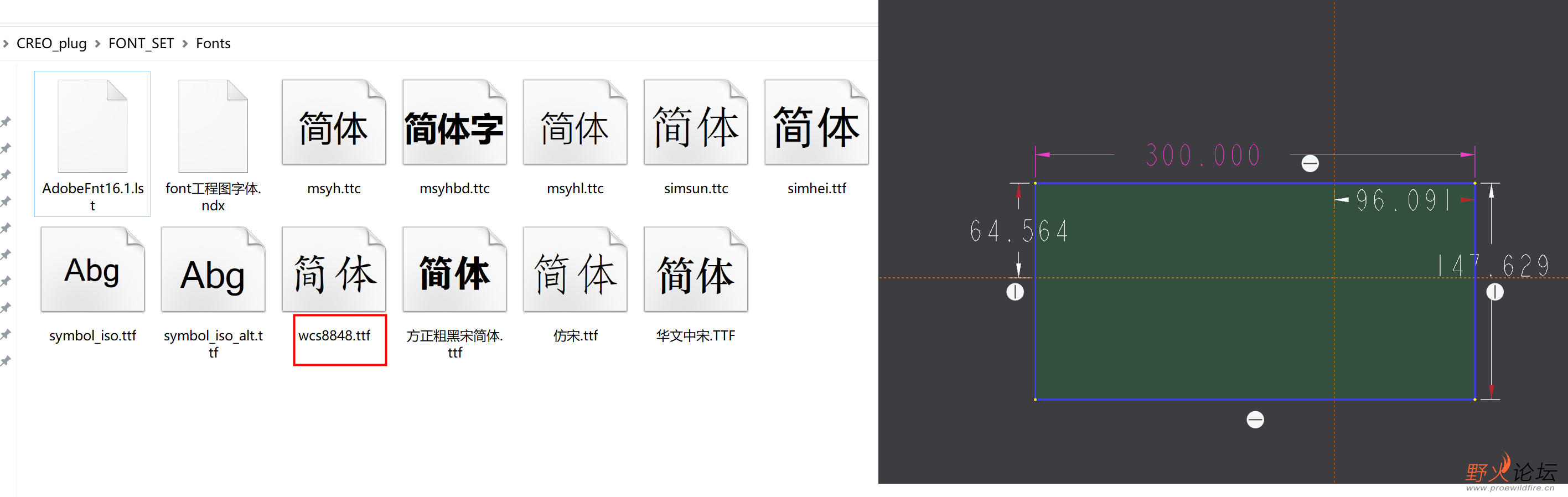

发表于 2022-1-6 18:09 | 显示全部楼层
godhlcs 发表于 2022-1-6 15:59
换个字体格式试试。
这里的字体样 ...
字体肯定 是能用的,且经常用的,黑体.
肯定也是安装的,我也换了其它的字体,都没有效果.
其它人不知道是什么情况,感觉都只是说句谢谢,也没说自己能用不,要多台电脑测试才行.
