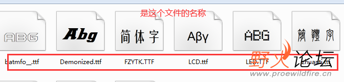

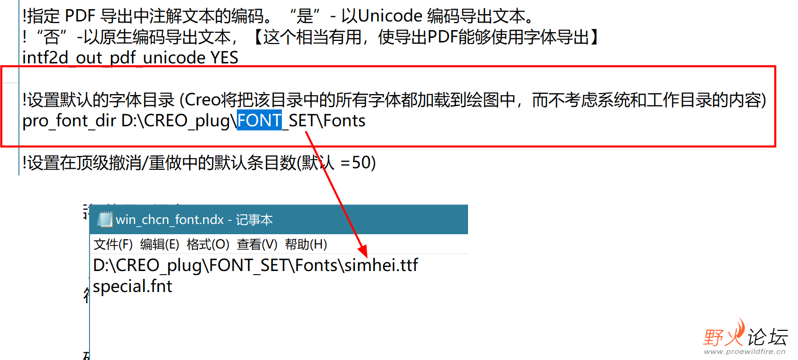

发表于 2022-1-6 13:25 | 显示全部楼层
楼主按您说的设置了,还是没有效果.
您看下是什么情况 ,
别的同志有使用成功的吗

 楼主| 发表于 2022-1-6 14:22 | 显示全部楼层
wcs8848 发表于 2022-1-6 13:25
楼主按您说的设置了,还是没有效果.
您看下是什么情况 ,
这里指的字体名称是文件命名的名称,而不是软件里显示的。
你再试试。
