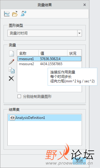

4434mmkg/sec^2单位是多大的力?怎么换算成N,KGF。

 楼主| 发表于 2021-11-25 10:33 | 显示全部楼层
这是一个螺旋桨的离心力分析

长度*质量/时间/时间=速度*质量/时间=加速度*质量=ma
中学牛顿第二定律:F=Ma
是不是就很熟悉了,换成国际单位换算一下。

 楼主| 发表于 2021-11-25 13:47 | 显示全部楼层
0.4KGF力?4N的离心力吗?
