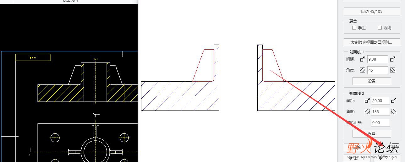

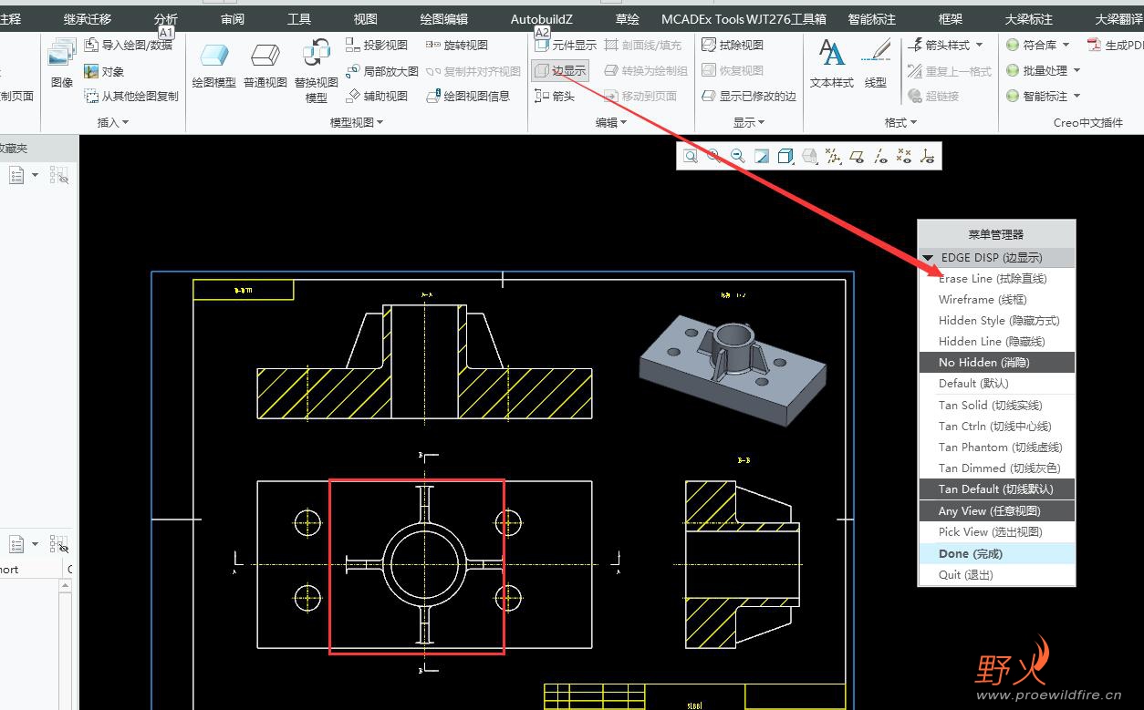

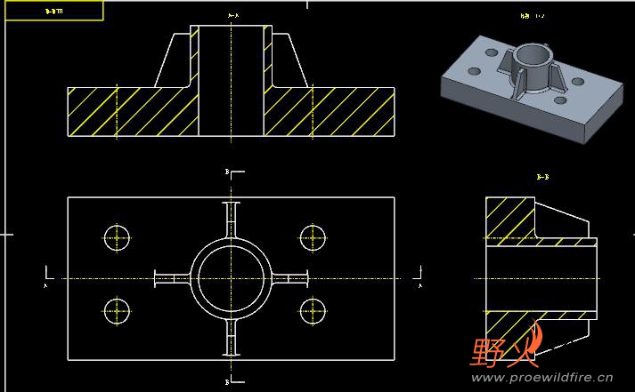

creo7.0版本以后加了多实体,我们可以把筋部位分割出来,做为独立的实体,在创建剖视图时将筋部位的剖线排除,这样就可以实现筋不剖了

发表于 2021-11-11 21:37 | 显示全部楼层

 楼主| 发表于 2021-11-11 21:51 | 显示全部楼层
godhlcs 发表于 2021-11-11 21:37
直接分享下自己的做法。
不管你怎么做,实体分割是必须的

 楼主| 发表于 2021-11-11 22:11 | 显示全部楼层
godhlcs 发表于 2021-11-11 22:07
creo软件本身就可以。别人没装你这插件怎么做呢?
创建筋条的时候直接可以创建主体,为何要分割呢?多此 ...
自己试试就知道了,用加筋的方式,只能是主体,不能是多实体,看清楚了。你那是筋吗?
我那是插件吗?只是排除剖面线,用了智能剖线插件。没有,你不是可以用系统的了吗?
只是介绍一种方法,看你计较的,不想或略就是了。你水平高,加个筋还用拉伸的,在圆边上拉伸你能融合好?
