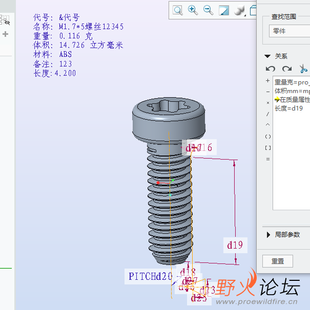

怎么用CREO 3D注释功能修改模型尺寸,如图尺寸已经读取到双击无反应

再下面加一句  d19=L,点那面局部参数新建    L     输入你要的长度 就好了

你把“长度=D19”改成“D19=长度”就好了
