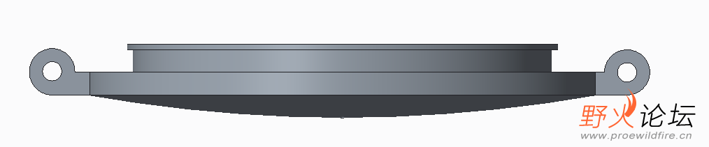

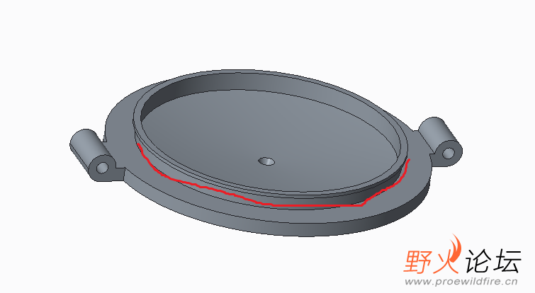

[求助] 模具厂说这一圈倒扣无法出模
发表于 2021-10-13 15:22 | 显示全部楼层 |阅读模式
怎么修改比较好
543
691
发表于 2021-10-13 15:43 | 显示全部楼层
为啥不行呢?难道不想做大滑块?
91
111
发表于 2021-10-13 15:44 | 显示全部楼层
不是外观件的话直接加厚吧,最简单粗暴的方法
120
149
发表于 2021-10-13 15:48 | 显示全部楼层
因为成本和模具简单,通常都跟你说无法出模
1370
254
2120
热心助人勋章宣传大使勋章优秀会员勋章希望之星勋章
发表于 2021-10-13 15:51 | 显示全部楼层
左右滑块跟孔一起出,没问题的
557
710
发表于 2021-10-13 15:55 | 显示全部楼层
无非是成本问题,就是钱的问题
412
496
发表于 2021-10-13 16:02 | 显示全部楼层
如果跟外观有关的,还是改一下比较好,不然分型线会有一条比较难看。
238
301
发表于 2021-10-13 16:03 | 显示全部楼层
行位啊,没问题的
 楼主| 发表于 2021-10-13 16:10 | 显示全部楼层
所以是可以做的吗,那为啥模具厂说无法出模,外观没太大关系的,这个表面还要喷涂
83
105
发表于 2021-10-13 16:24 | 显示全部楼层
   两边滑块不就好了,无非就是多条分型线,如果外观没问题的话。
