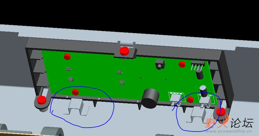

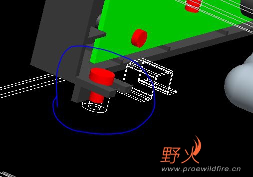

如图,水平方向想限位这个PCB盒子,在钣金上增加了2个工字骨限位,手板打出来尺寸不准确,装配困难,所以是否有更加好的结构可以限位?
最好在塑胶盒子上增加结构,既能够顺利开模又能够限位?

 楼主| 发表于 2021-10-11 18:14 | 显示全部楼层
不好意思,第二张图片错误,只有第一张图片正确!
发表于 2021-10-11 18:34 | 显示全部楼层
这图看不出你PCB板是从什么方向装配的,也不知道这PCB板能从什么方向装配的,方案就不好定

 楼主| 发表于 2021-10-11 18:54 | 显示全部楼层
水平方向装配,垂直锁螺丝固定

发表于 2021-10-11 19:06 | 显示全部楼层
再PCB外壳两根筋,贴的壁上上直接做卡槽定位加固定啊

 楼主| 发表于 2021-10-11 19:10 | 显示全部楼层
没明白意思,能否简单示意图画下?
发表于 2021-10-11 19:18 | 显示全部楼层
vincent_000 发表于 2021-10-11 18:54
水平方向装配,垂直锁螺丝固定
你这设计初期就错了,这放进去的方向就干涉了,几字定位肯定不行的,若改盒子就利用PCB板盒子的可变形设计,

 楼主| 发表于 2021-10-11 19:24 | 显示全部楼层
我想到了,在锁螺丝的地方增加限位,修改锁螺丝的孔方向。。。。

 楼主| 发表于 2021-10-12 08:48 | 显示全部楼层
快乐的助工 发表于 2021-10-11 19:18
你这设计初期就错了,这放进去的方向就干涉了,几字定位肯定不行的,若改盒子就利用PCB板盒子的可变形设 ...
你是不是没有明白我的意思?这个盒子是水平方向装配,哪里有问题?

发表于 2021-10-12 08:51 | 显示全部楼层
塑胶件上长筋,钣金件上挖孔,把塑胶件卡在钣金上限位
