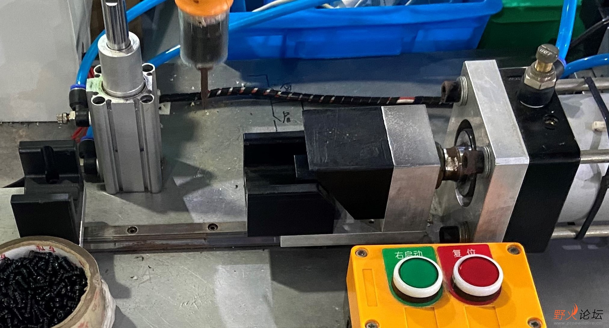

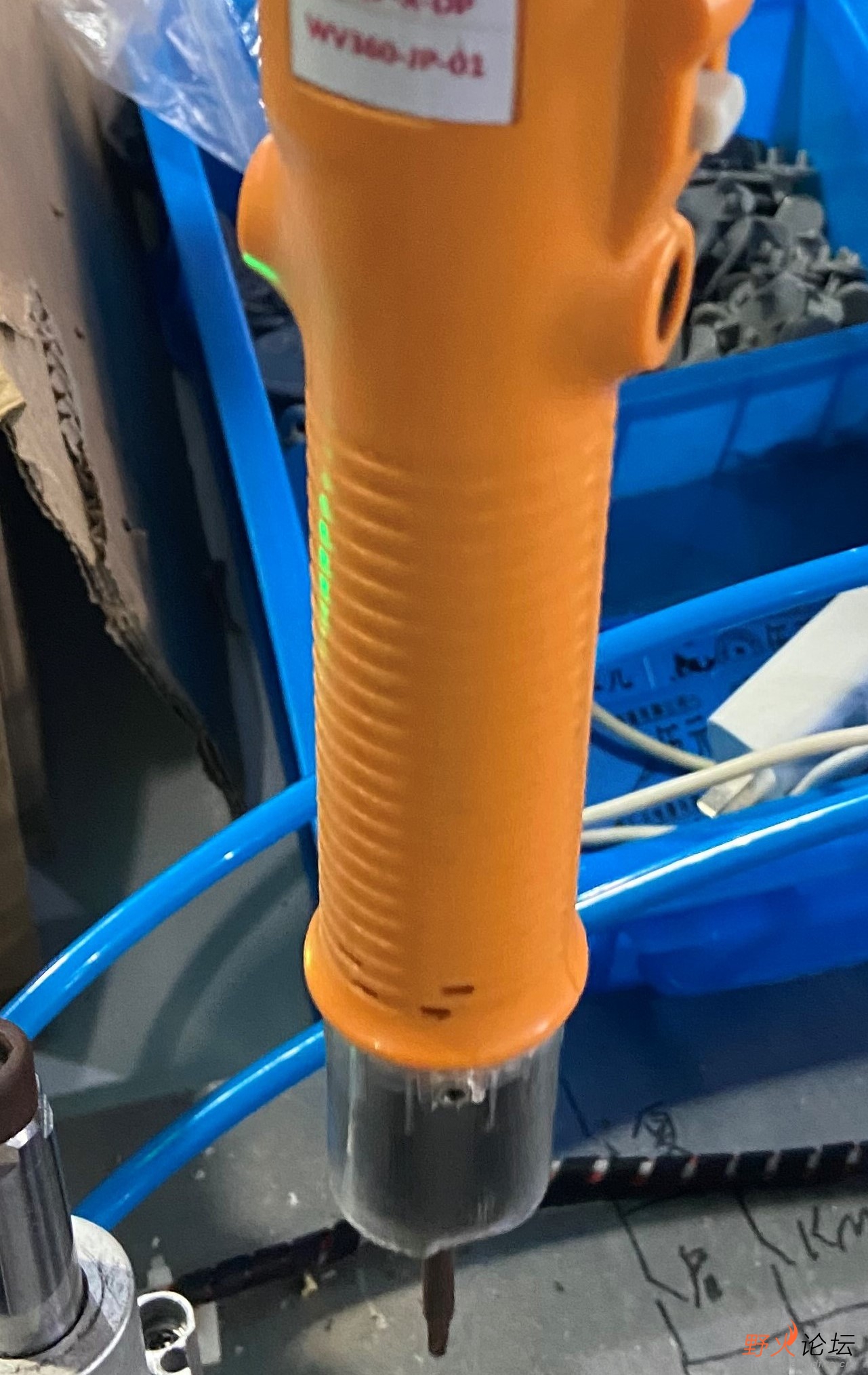

使用电批拧螺丝时,电批的扭力是根据什么设定的?
装配线使用压紧工装时的气压大小根据什么设定呢,该如何设计气压大小

1.扭力是根据电批扭力计实测得到数据的,以在最短的时间内打好螺丝,螺丝柱不可有爆柱、发白、滑牙,螺丝不可浮高等不良。
2.压合工装也是拿样品实测得到气压数据,最短的时间内把产品压合好,表面无压伤为标准
