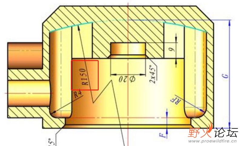

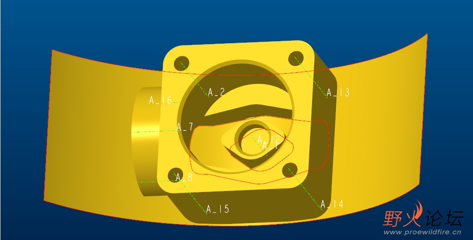

一道3D网络比赛试题,谁有功夫画一下。
我画的,怎么跟标准答案对不上?
请把PRT传上来,我看看我哪里错了

图纸中要求的是弧面,不是球面
285
356
发表于 2021-9-27 14:10 | 显示全部楼层
图纸中要求的是弧面,不是球面

题中要求的是弧面,不是球面
