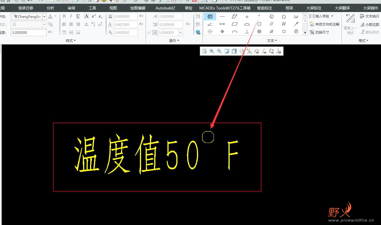

[已解决] 工程图℉华氏度符号方块怎么解决啊
52
98
194
发表于 2021-9-27 09:46 | 显示全部楼层 |阅读模式

发表于 2021-9-27 10:52 | 显示全部楼层
不就是把C改成F不就成了

 楼主| 发表于 2021-9-27 11:25 | 显示全部楼层
威廉 发表于 2021-9-27 10:52
不就是把C改成F不就成了
直接不能识别出来
62
134
发表于 2021-9-27 11:35 | 显示全部楼层
换字体
52
98
194
 楼主| 发表于 2021-9-27 12:35 | 显示全部楼层
换过好几个都不行

发表于 2021-9-27 13:30 | 显示全部楼层
长仿宋字体好像是不行,我自己试了也不行,换了个幼圆字体就可以了,你可以试试。效果如下图

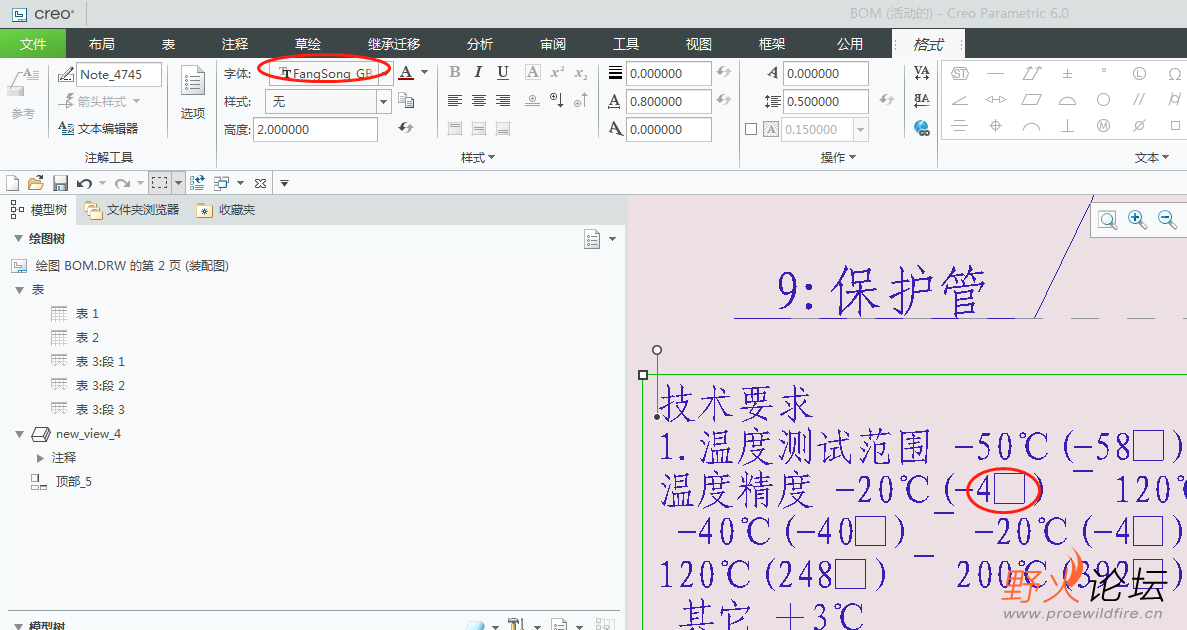

发表于 2021-9-27 16:05 | 显示全部楼层
支持#2,我也是这么打的。
摄氏:度(半角)+C
华氏:度(半角)+F
开尔文:K
这样方便,不用去想怎么打摄氏度,华氏度的符号。
不过记得可能长仿宋字体是不能这样的
发表于 2021-9-27 16:26 | 显示全部楼层
我也是和7#一样的操作
