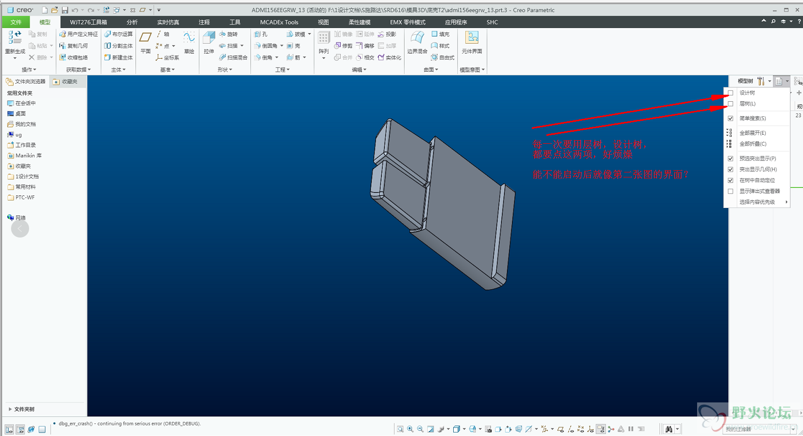

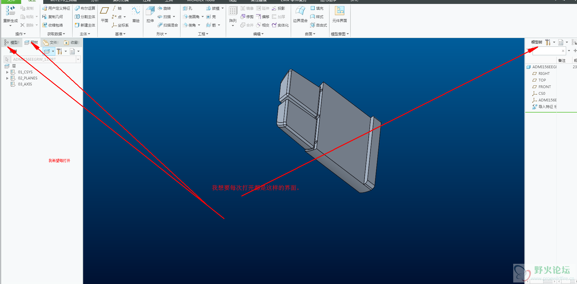

[求助] creo8.0打开零件时界面没有层树,老是要勾选
发表于 2021-9-16 09:13 | 显示全部楼层 |阅读模式
悬赏10金钱未解决
240
276

 楼主| 发表于 2021-9-17 08:58 | 显示全部楼层
perfectNeKo 发表于 2021-9-16 09:52
很简单,设置下自己的零件模板就可以啦
试过了,不行
