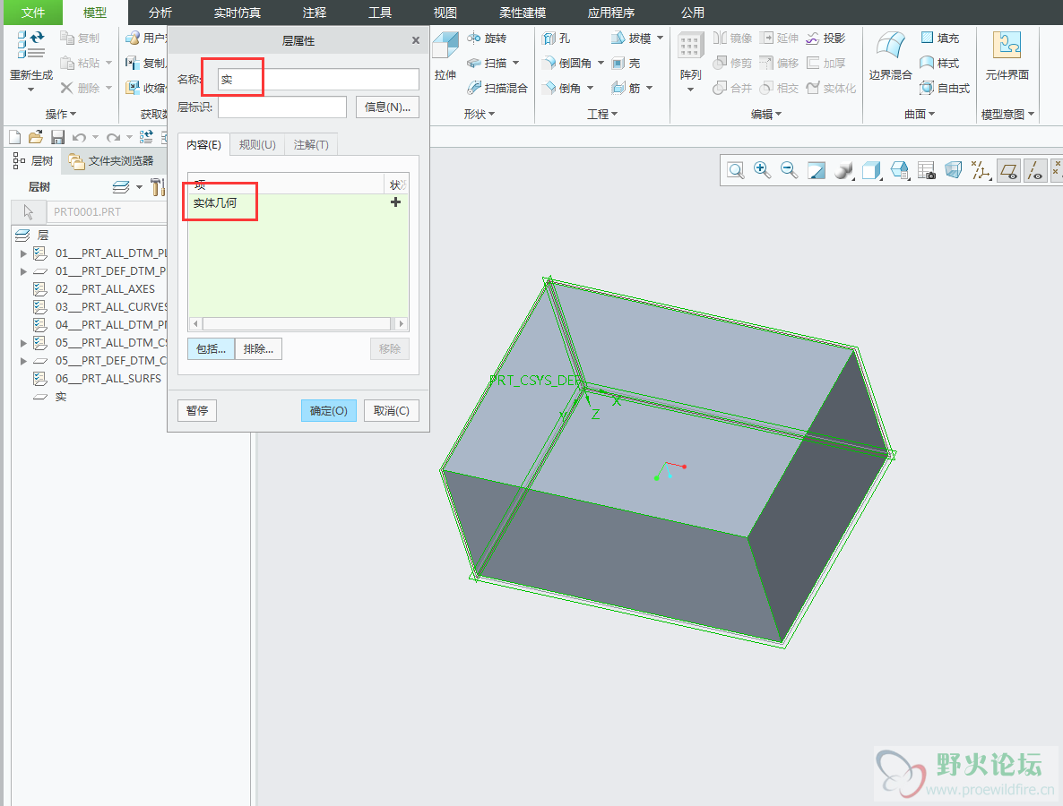

最近看了一个视频,里面讲 实体 用层的方式隐藏,但是由于,视频太快,没有交代清楚,我是怎么做都无法用层的方法去操作,哪位大师会,讲解给大家呀,谢谢

建一个层,改个名字,全选整个图形,只保留一个 实体几何,确定。就可以了

谢谢老师,学习真的不容易,这里的窍门是几何,如果选默认是实体的话,还是不能隐藏,只有选择几何才能隐藏,谢谢
