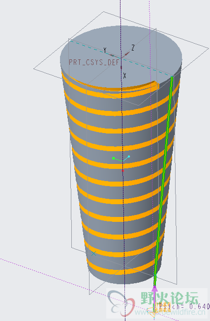

请问这个螺纹上面怎么回事 怎么修改

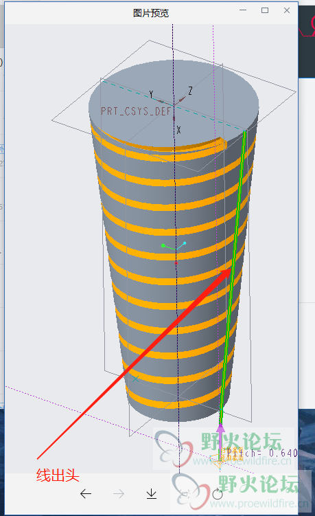

发表于 2021-9-14 14:36 | 显示全部楼层

prt0004.prt.rar (138.24 KB, 下载次数: 0)
画出头了,还是这样开头和结尾都是一丝一丝的

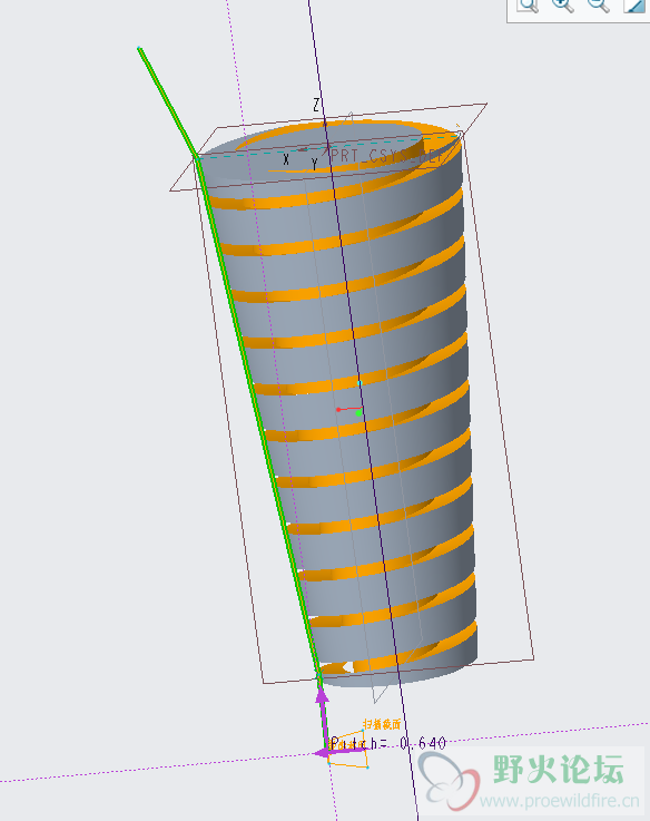

发表于 2021-9-14 16:36 | 显示全部楼层
你的截面也不对

发表于 2021-9-16 08:13 | 显示全部楼层
是不是截面有问题,看着怪怪的

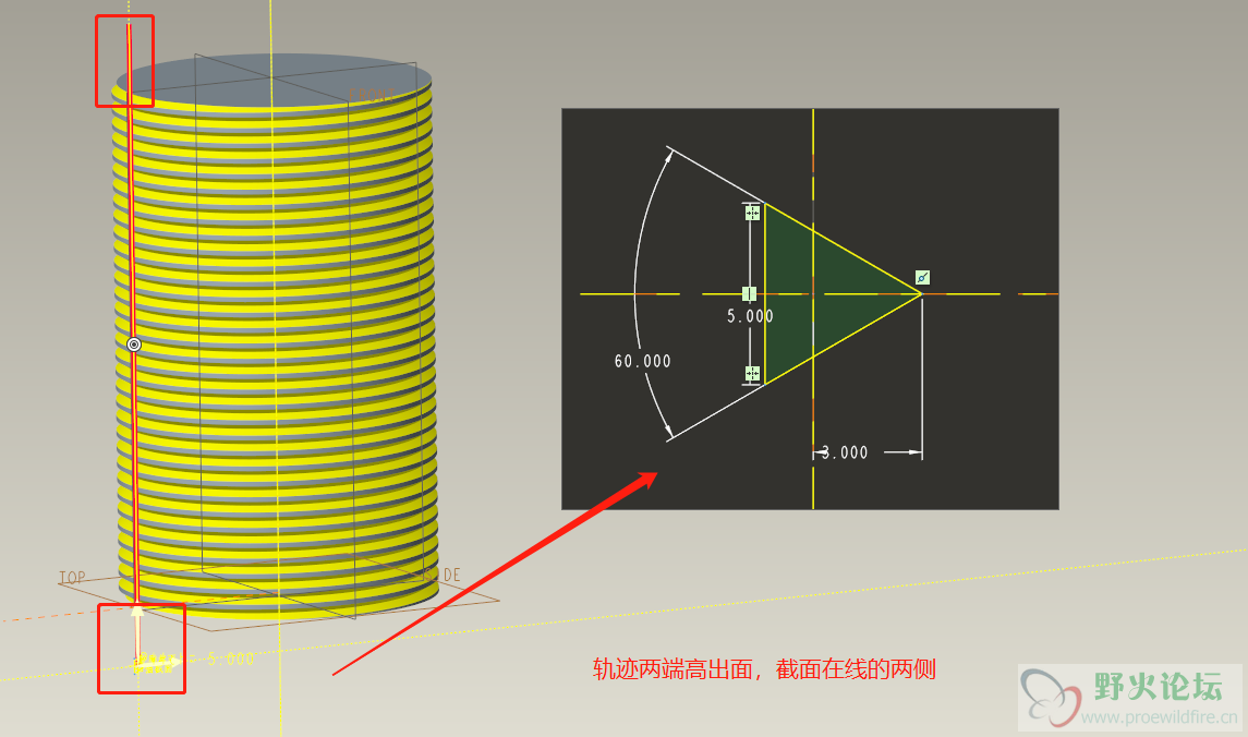

发表于 2021-9-17 15:37 | 显示全部楼层
你的曲线要,伸外面一点,切除,这个切除截面太小,就会这样

发表于 2021-9-22 15:20 | 显示全部楼层
轨迹线往外倾斜
