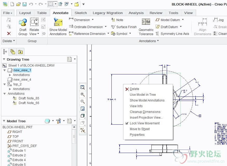

尺寸已经标注好,不知道什么时候手一哆嗦把比例信息删除了,现在怎么才能让它重新显示出来?谢谢各位!

 楼主| 发表于 2021-9-14 13:22 | 显示全部楼层
fuguangyi 发表于 2021-9-14 12:43
图框比例换一下定义好的图框
视图比例:点击视图,右键,点击添加视图标签
图框比例是5:1,但是好像没看到您说的那个“点击视图标签"? 我下面截了个图。

发表于 2021-9-14 13:24 | 显示全部楼层
看不懂英文,
我英文那么差也看到有啊
跟谁学的creo工程图啊,主视图都是用系统比例,怎么会用自定义比例呢

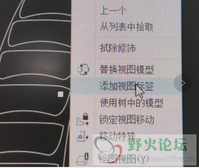

发表于 2021-9-14 14:59 | 显示全部楼层
 楼主| 发表于 2021-9-15 08:54 | 显示全部楼层
fuguangyi 发表于 2021-9-14 13:24
看不懂英文,
我英文那么差也看到有啊
跟谁学的creo工程图啊,主视图都是用系统比例,怎么会用自定义比例 ...
我的版本是CREO2.0,右键真的没有这个添加功能。我这么多年都是自定义比例,系统的比例感觉太小
 楼主| 发表于 2021-9-15 09:03 | 显示全部楼层
无名的尘埃 发表于 2021-9-14 14:59
没有右键解决不了的问题,要是有按两次右键
兄弟,你这是什么版本的?我记得以前版本有拭除功能,可以恢复,现在只有删除,没有恢复功能
170
223
发表于 2021-9-15 09:37 | 显示全部楼层
6.0的
