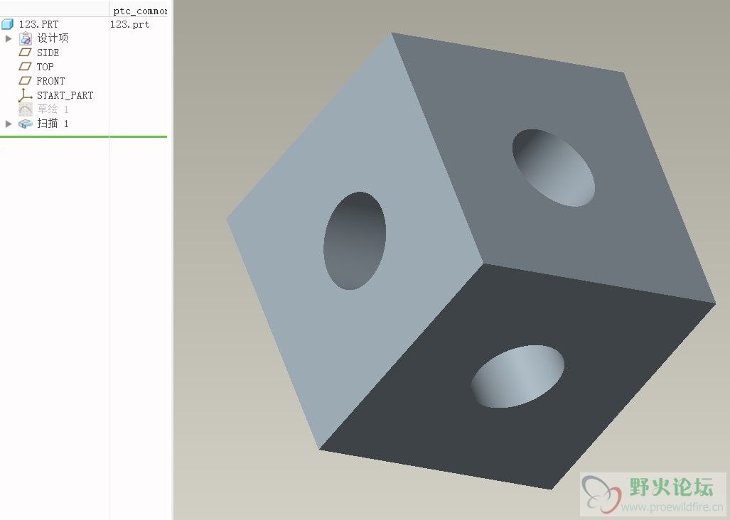

六孔立方体一步VSS终于搞定了,简单的图复杂做,其实意义不大,但是很烧脑,多思考下总比摸鱼强!
感兴趣者试试画下,晚几天上PRT。此图也是论坛看到的,楼主未分享PRT,便试着做了下。

 楼主| 发表于 2021-7-15 11:39 | 显示全部楼层
可变截面扫描。

 楼主| 发表于 2022-11-5 19:41 | 显示全部楼层
附上PRT
标准六孔六方体一步vss.prt.rar
