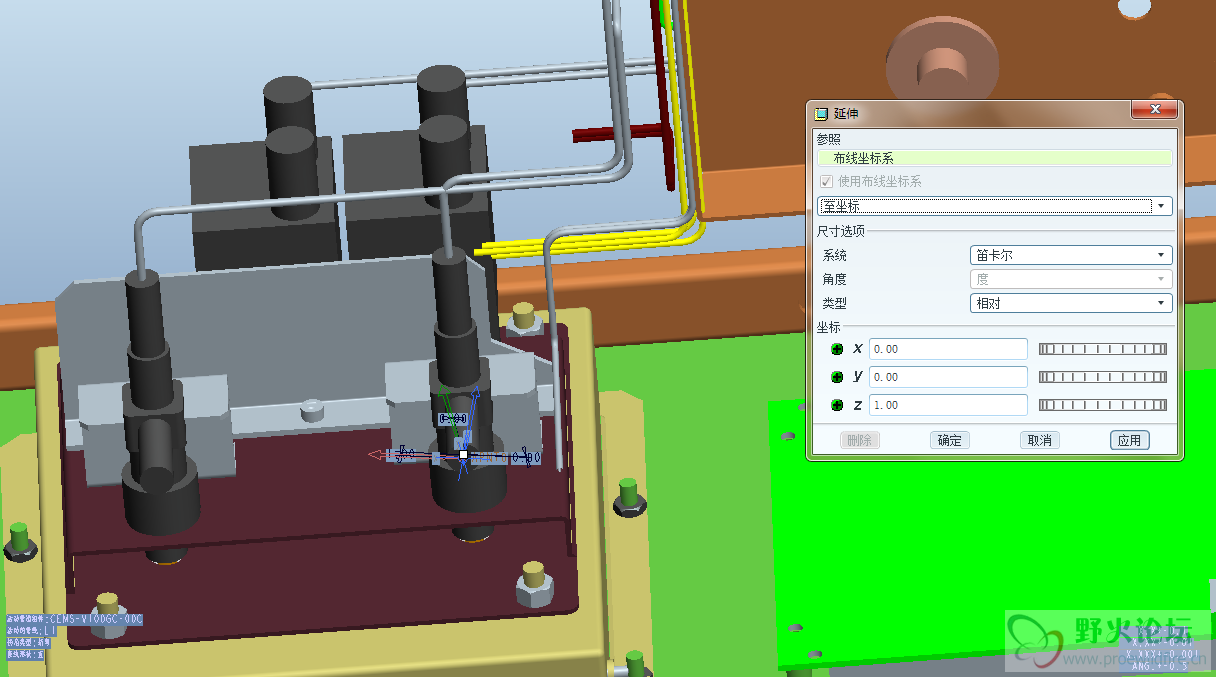

我新建了一个坐标系,但是不能选。点延伸的时候总是用默认的坐标系,但是那是个歪的,还改不了。
求求大手子指点迷津。

坐标系是可以新建的,但是要重新建一个装配层

跟随轴,跟随曲线,垂直曲面都可以,不一定非要坐标系,再说坐标系也可以建立空间坐标
