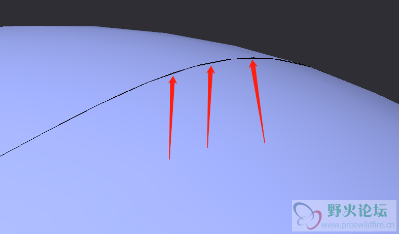

昨天画一个鼠标的时候,试着用扫描做了一个曲面,然后补面的时候发现有缝隙,但合并之后却没有。
1.请问我的画图步骤有问题吗?
2.我的面是有问题吗?

没合并之前有缝隙属正常。

显示问题,合并了没问题就是没问题
