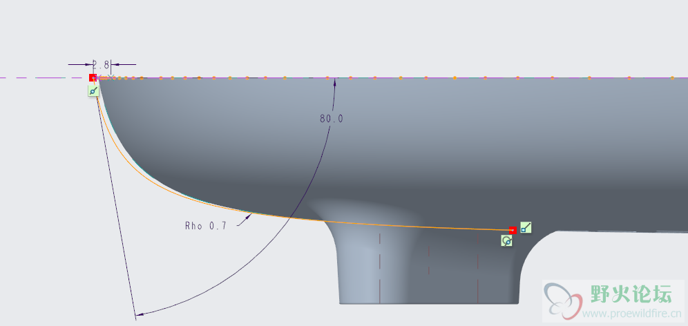

就是最上面壁厚是2.8mm,下面就是2mm和下面相切

自己顶一下,在线等,从拐角处渐变都可以

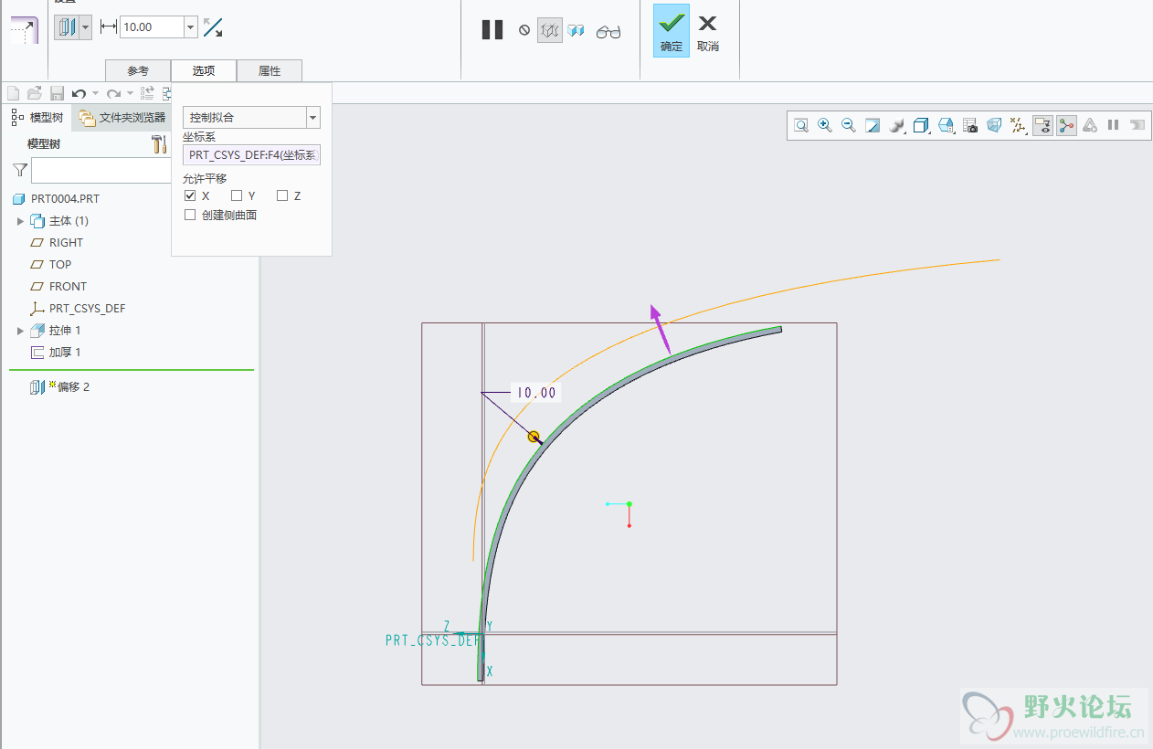

倒圆角或者扫描

带拔模特征的偏移也行能行。把角度算好。

偏移里面有控制拟合,好像有用。得琢磨琢磨。
