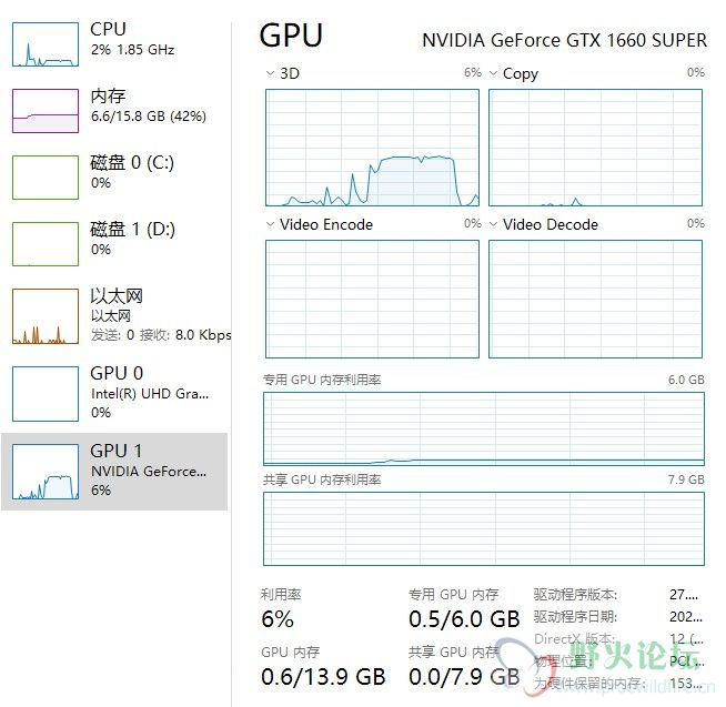

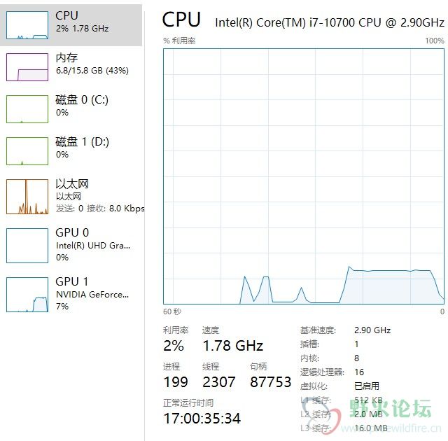

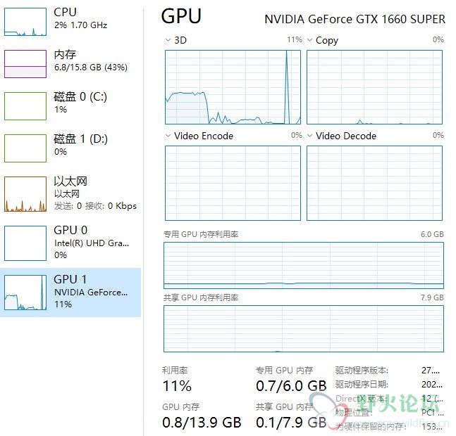

以前听人说CREO只能单核运行,也有人纠结CREO对哪个硬件要求高,今天查了一下,还是有所发现,简单试过还是有效的。现分享给还不知道这些内容的人。
3dp_multithread_slicing 已更改 在层切时使用多线程计算。选择 1 (单线程) 到 8 个 CPU 用于计算1, 3, 2, 4, 5, 6, 7, 8  1
generative_number_cores 新增 设置创成式计算期间使用的 CPU 内核数目。
use_gpu_line_style_rendering 如果设置为“是”,当前会话中的线型由显卡渲染,而不是 CPU。yes, no no
sim_run_num_threads 指定 Creo Simulate 固有模式运行分析时所需的 CPU 数。可能的值为: ALL (默认值)、ALL_BUT_1、ALL_BUT_2、2、1、HALF。all, 1, 2, all_but_1, all_but_2, halfall
以上是7.0.3的
use_gpu_line_style_rendering这个貌似没啥用
为啥两次图片了,删都删不掉
