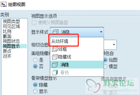

[求助] proe工程图辅助视图不能改为着色显示
发表于 2021-2-23 16:49 | 显示全部楼层 |阅读模式
购买主题 本主题需向作者支付 2 金钱 才能浏览
 楼主| 发表于 2021-2-23 16:51 | 显示全部楼层
大佬们帮忙看看
不能选择着色
不能选择着色

发表于 2021-2-23 17:12 | 显示全部楼层
试下在零件里面着着色,然后绘图里面选从动环境
 楼主| 发表于 2021-2-23 17:19 | 显示全部楼层
不行,试过了

发表于 2021-2-24 10:34 | 显示全部楼层
该视图是不是打了剖面?打了剖面的话,是选不了着色模式的
