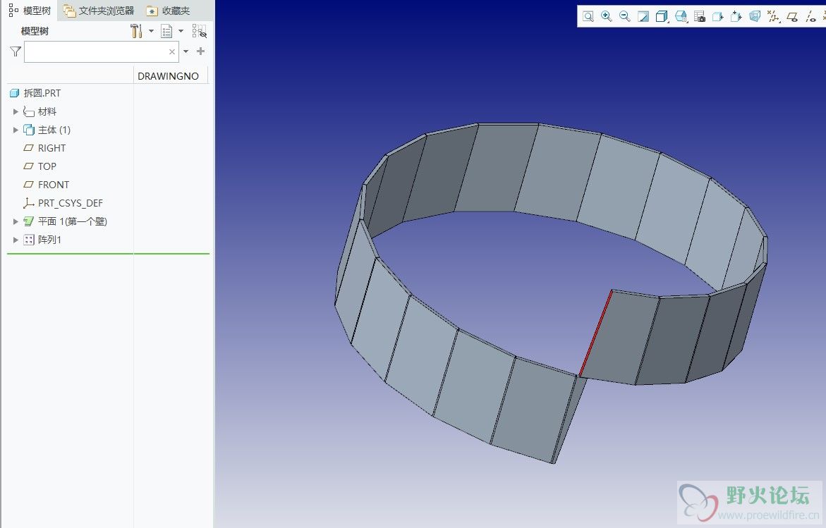

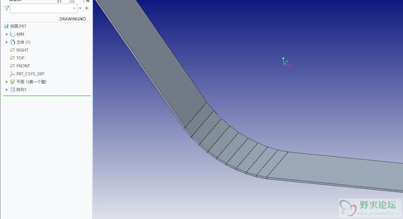

CREO对于回转体类钣金展开不给力啊,做了个用于折圆的画法,请大家指点
感觉没有ws方便

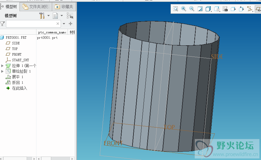

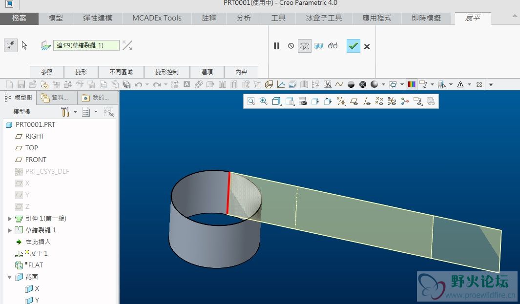

发表于 2021-1-14 21:23 | 显示全部楼层
liulin_ch 发表于 2021-1-14 20:40
折圆一般是用不到,但折大圆弧常用啊,参数能自动计算多好啊
大圓弧倒是有~因為大大是畫全圓呀
是以下的這種方式嗎

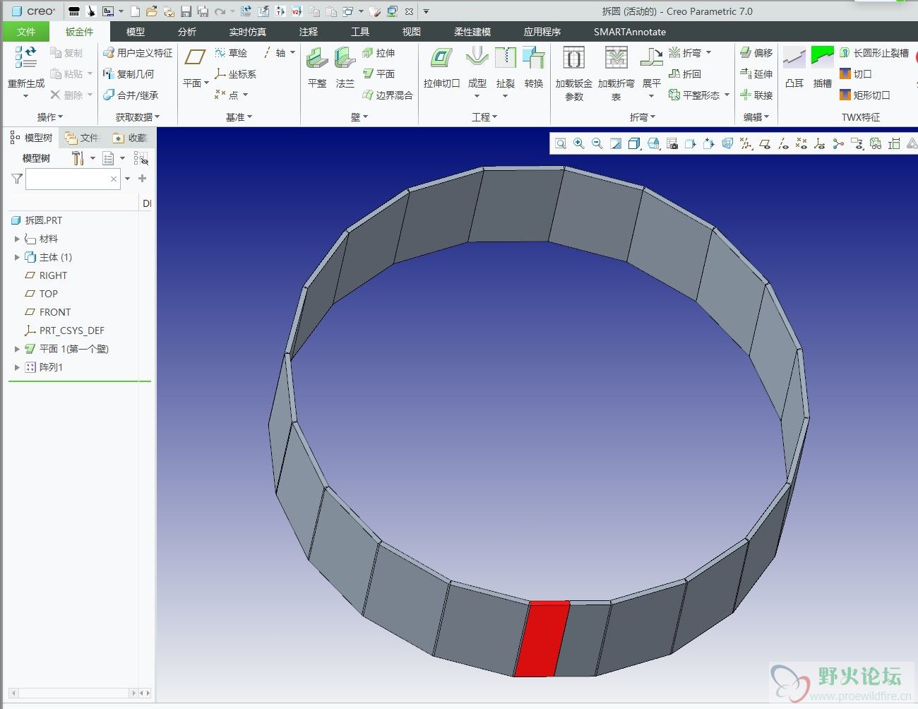

发表于 2021-1-14 22:22 | 显示全部楼层

发表于 2021-1-14 22:53 | 显示全部楼层
wjwy7579 发表于 2021-1-14 22:22
多边形拉伸不可以吗?
用多邊形拉伸不是不行
是樣本(刀數)不夠多
要圓不圓的..以7MM為一刀..CREO內建的就20邊

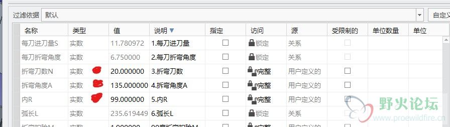

楼主是想通过简单的方法  模拟单件或小量的   大圆弧类参数化折弯  比如:
