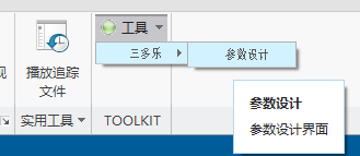

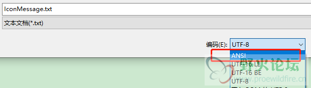

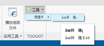

折腾了好几天,终于解决了
把信息文件*.TXT文件由UTF-8转换成ANSI格式
